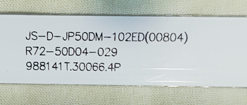

Hola buenas, tengo el problema de que se me queda el logo congelado, os pongo en contexto.
Mi modelo es td systems k50dlh8us y la placa es HK.T.RT2861V09, he leido antes que se necesita tambien el modelo de la pantalla pero no se cual es para por si acaso le he fotos a todo y las subo si alguien me puede decir si la ve.
He probado a con el usb poniendo el firware tanto el que me proporciono td system como el que he encontrado en otros foros o este mismo y no hay manera de que me salte la pantalla de instalacion, estoy valorando en conectar directamente a la emmc y desde ahi ya escribir todo pero soy nuevo en esto de pinear memorias para poder leer y escribir, si me pudierais detallar con mas precisión los pasos me atrevería a hacerlo sin problemas.
Muchas gracias de antemano, me le leído todo y la verdad que he aprendido un montón.

He probado con el USB poniendo el firwware, tanto el que me proporcionó TD Systems, como el que he encontrado en otros foros o este mismo y no hay manera de que me salte la pantalla de instalación.
¿Ya cambiaste el nombre del archivo a install.img?
¿Ya viste qué es lo que muestra el log de depuración al tratar de instalar el firmware?
¿Ya intentaste con el recovery mode?
He leído antes que se necesita también el modelo de la pantalla pero no sé cuál es, por si acaso le he sacado fotos a todo.
El tipo de panel se cambia por medio de comandos en la consola de depuración.
