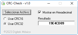

Estaba más fácil, solo se tenía que eliminar la comprobación CRC32 al final del archivo.
Ya eliminada, lo compruebo...
Espero que te funcione.
  • Firmware actualización TDSYSTEMS USB.rar
    4 MB · Visitas: 221
Ver el archivo adjunto 295579 Ver el archivo adjunto 295580
