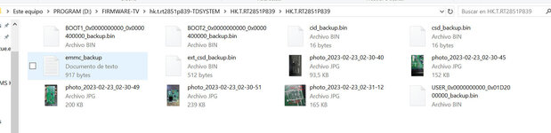

esta es la que baje y veo que es un dump de rt809h

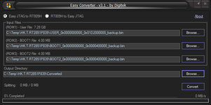

Esos archivos no corresponden a un volcado del RT809H, para que te sirvan necesitas convertirlos con esta aplicación: Easy Converter
Los seleccionas de esta forma:

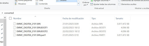

Finalmente, si requieres el archivos ext_csd, copias el nombre con el que se generaron los archivos y le das la extensión "EXT_CSD".
Por ejemplo...
El archivo principal quedará cómo: EMMC_DIGITEK_2001.BIN, copias todo el nombre incluyendo la extensión, y al archivo ext_csd_backup.bin lo renombras cómo: EMMC_DIGITEK_2001.BIN.EXT_CSD
Con eso ya tendrás los archivos listos para usar con el RT809H.
Los archivos después de la conversión serán los siguientes...
EMMC_DIGITEK_2001.BIN.BOOT1
EMMC_DIGITEK_2001.BIN.BOOT2
EMMC_DIGITEK_2001.BIN.part1
La parte que se muestra cómo 2001 corresponde al día y al mes, así que puede cambiar.
En realidad se puede usar cualquier nombre, solo respetando las extensiones .BIN.XXX

Muchisimas gracia maestro, voy a bajar el programa y a convertirlos ,y por curiosidad como se distingue un dump hecho con rt809h respecto a un dump hecho con easy j-tag.

Bien, ahora solo falta renombrar el archivo ext_csd_backup.bin (512 bytes)
No sé qué tan importante sea, ya que yo siempre lo he incluido y no he hecho la prueba de omitirlo.
La selección de archivos la realizas en el RT809H y me parece que por defecto EXT_CSD viene seleccionado.
