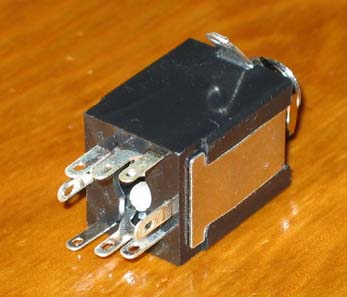

Tenés que comprar éste Jack estereo con corte, trae impresos los numeritos ;) :
El segundo es un Jack mono común y corriente
