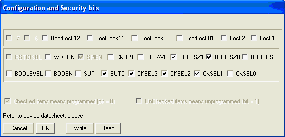

hola ...bueno yo ya renegue un buen rato con esto ...pero arme este
.... que uso a diario ......y no nesesto ningun USBASP......es "al cuete" ...... pero nadie lo dice ..... si tenes serial ovidate de eso.... y usa el micro para otra cosa ... 1ª para el atmega8 no hcace falta cristal . ( de virgen claro) .... 2ª en esta parte tene cuidado !!!!! ..... que si no son correctos se bloquea !!!!! y no lo podes usar ....... 3ª el pony tiene dos funciones en el setup ..... una de prueba y otra de callibracion ...... las dos se deben realizar siempre antes de grabar....... bueno en cuanto al os fuces-bit .....mejor pasame los datos que tengas antes de grabarlo..asi te digo como..... juan

Ya pude hacer el TEST y CALIBRATION... me salio OK en ambos casos... También le di al boton de configuración de fuses y me salio esto:
Queda Bien así? o debería cambiar algo?? :confused:
