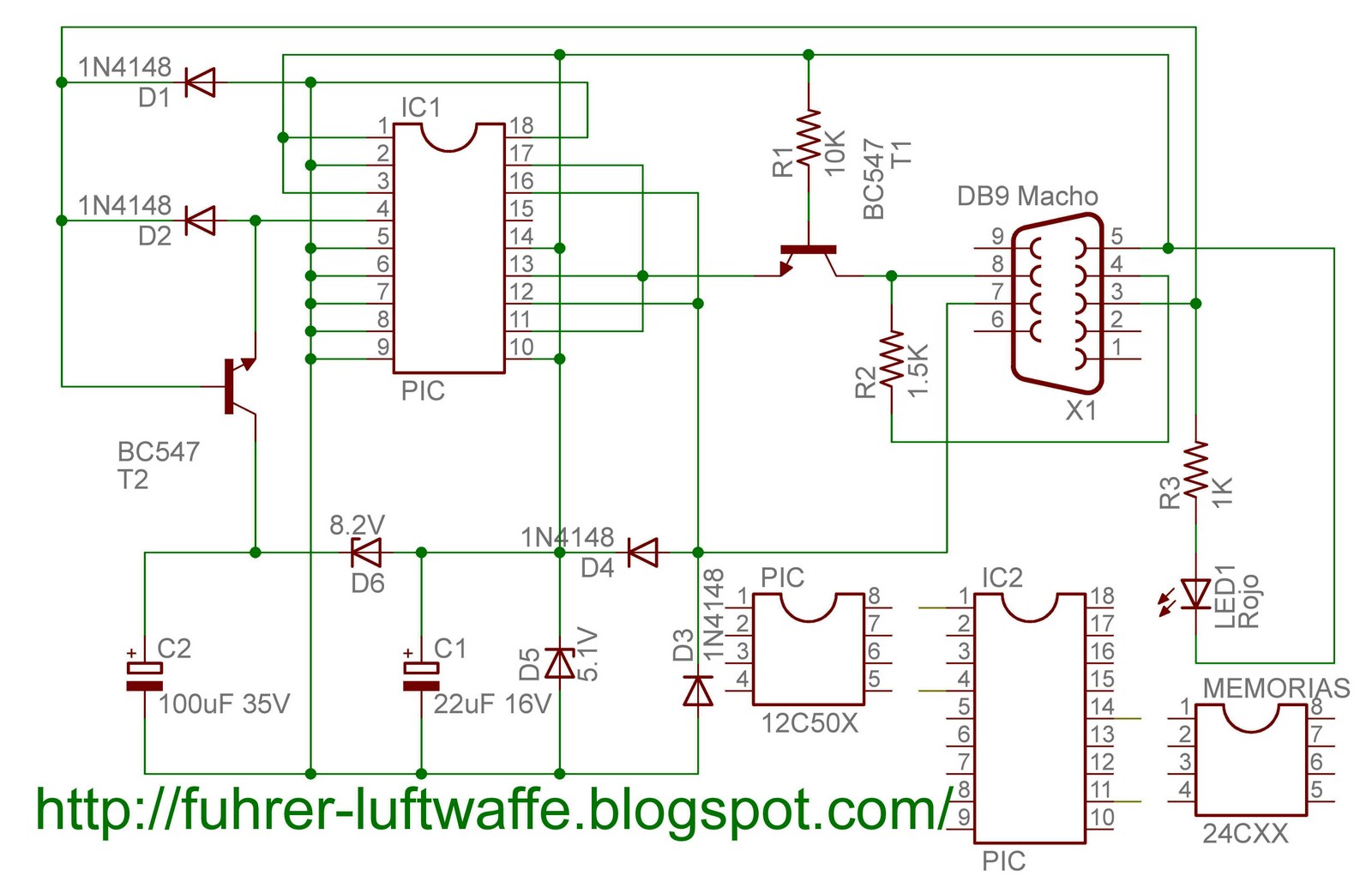

Encontré este programador en internet, alguien sabe si funciona?
Pregunto acá porque la web está en inglés y quien sabe si algún día me respondan.
Son sólo 4 resistencias de 10K!
LINK de la página del creador en inglés:
http://home.vrweb.de/~lotharstolz/stolz.de.be/lvpc/index.html
Si funciona se puede agregar un led con una resistencia de 1k entre el pin 3 y 5 del conector db9 para indicar la actividad como en el programador JDM?
Programador LVP (Low-Voltage-Programming)
Programador JDM:
Acabo de leer que necesita 5V externos para funcionar, si a alguien le interesa
Esos 5V vi que algunos lo sacan del USB

Tambien encontré esto:
DB9 PIC
TXD (3) ------[4.7k]-------VPP
GND (5) --------------------VSS
DTR (4) -------[4.7k]------DATA
CTS (8) ------------------DATA
RTS (7) -------[4.7k]------CLK
Sirve??
