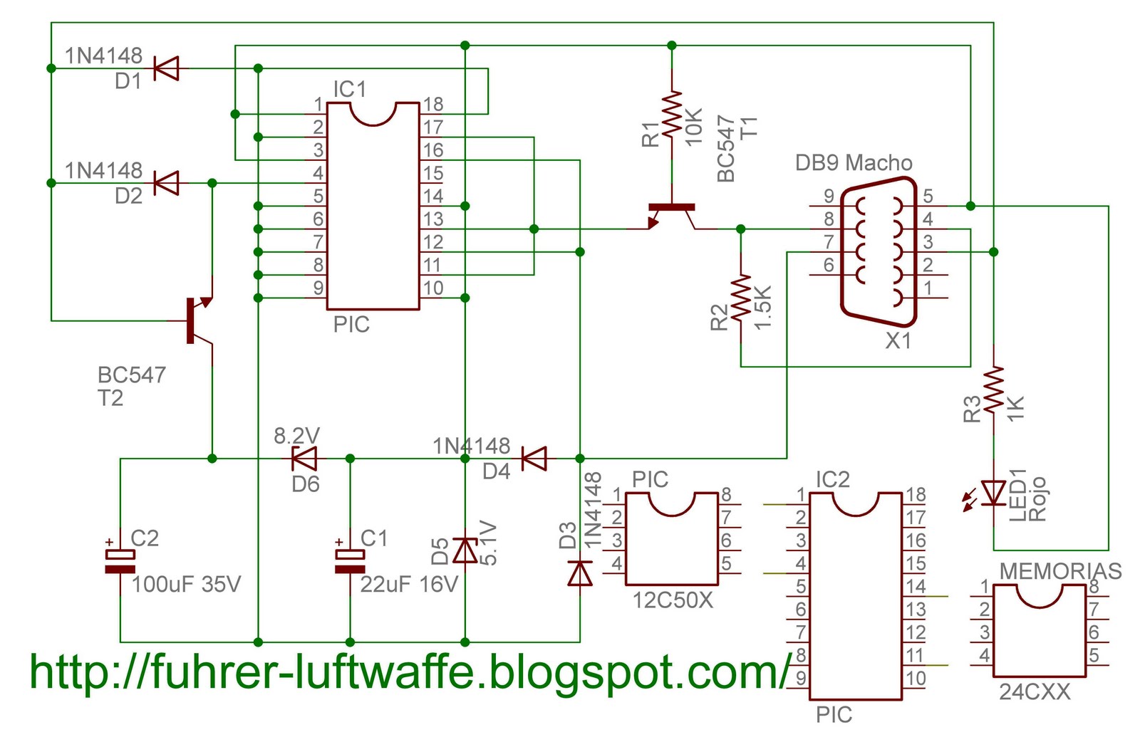

Si funciona se puede agregar un led con una resistencia de 1k entre el pin 3 y 5 del conector db9 para indicar la actividad como en el programador JDM?
Programador LVP (Low-Voltage-Programming)
Programador JDM:
Acabo de leer que necesita 5V externos para funcionar, si a alguien le interesa
Esos 5V vi que algunos lo sacan del USB
