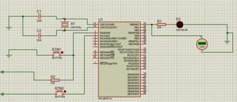

Hola, buenas tardes expertos, recurro a ustedes porque recientemente he tenido algunos problemas, he estado usando el Pickit3 con el zócalo,a la hora de cargar un programa me sale exitoso
Pero a la hora de escribirlo me sale esto
Que puede ser, anteriormente me grababa bien y lo quité para subir otro programa, la conexión que he estado usando es proto es esta
En Proteus me funciona bien, pero cuando se podía grabar en el pic y hacia el armado de prueba en proto, no hacia nada, pero me reconocía que tenia un programa subido, el programa que he estado usando es en escalera y el .hex
En resumen:
-El pic16f877a cuando grababa y subíia programa me dejaba grabar, pero a la hora de colocarlo en proto no hacía nada
-De un momento a otro dejoó de poder grabar el pic
-He estado investigando un poco y el problema puede ser de la memoria, es cierto?
Que puedo hacer para hacerlo funcionar?
Que recomendaciones me darían, soy relativamente nuevo en esto?
