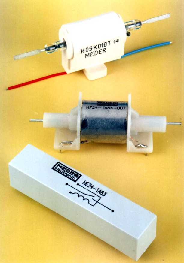

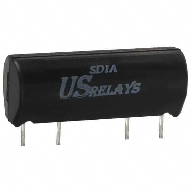

Te has quedado en la prehistoria? no andabas por madagascar, que haces en la era de hielo?????
Alguno de los que puse manejan hasta 25A, hay una amplia variedad de corriente 1A 2A...........
Este que te pongo a continuación es para HV
fernandob
Si lo lei, presisamente al estar al vacio no tendras problemas con los contactos ni los arcos.... estan garantizados para funcionar con una larga vida útil, mucho mayor que la de un relay común
