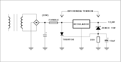

Con respecto a al SCR, utilice este
Voy de nuevo pero aqui en este hilo.
Mi intencion es hacer un sensor que pueda alimentarse del voltage de la fuente y al mismo tiempo leer el voltaje esas son las dos etapas que se pueden apreciar a la derecha.
A la izquierda tenemos el circuito Crowbar, el cual he diseñado para proteger las otras etapas y al microcontrolador de sobrevoltajes.
Quiero hacer un circuito simple ya que voy a realizar un PCB basado en este esquematico.
El problema: Pues bueno, lo que pasa aqui es que quiero que mi sensor funcione en un rango de 0V a 40V.
Por eso quiero hacer la etpa de Crowbar para que me proteja el circuito ante sobretensiones mayores a 40V.
Este diseño lo he echo recopilando diferentes diseños que he visto en Google y Youtube.
Lo que pasa es que no me ha funcionado. Otro dato importante es utilizar el minimo de componentes para disminuir el espacio del PCB.
Algunos componentes de Multisim NO simulan, no hacen nada, coloca en tu simulación el SCR que publiqué (2N4442).
Si a la simulación del crowbar le aplicas una tensión desde el inicio de la simulación, "No reacciona" por eso te sugerí agregar a la simulación un switch, en la práctica SI funciona
