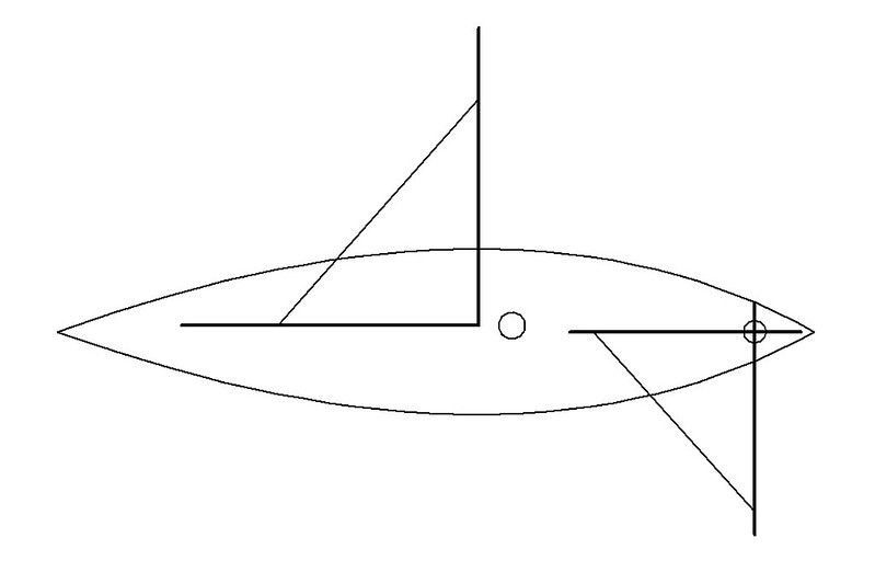

Aquí una vista ya bastante vieja de como se verá ese velero. Debido a limitaciones de las tecnicas actuales existentes en el modelismo naval para el control de las escotas, son esas cuerdas que determinan cuanto la vela puede girar, yo quiero implementar el sistema tal cual era usual en los veleros originales de principios del siglo 20.
Si se asume que el radio de giro de 1 metro es la distancia entre el mástil, donde está en eje vertical alrededor del cual el palo de la vela gira y que este palo puede girar entre +90° y -90°, el ángulo siendo el de la línea central del casco y el palo de la vela, podemos asumir un triángulo orthogonal donde la hipotenusa, la distancia que tiene que ser cubierta por la escota es la raíz cuadrada de 2 lo que nos da 1.4 metros de largo. Vemos en la foto el recorrido de las escotas del velero "Endeavour" es de 6 veces entre el palo de la vela y la cubierta, de lo que resulta: 6 x 1.4 m = 8.4 metros que el largo de la escota puede variar, aproximadamente!
Este gráfico para ilustrar el asunto. Mi sistema de control de escotas registra el ángulo entre el palo y el eje central del casco usando sensores angulares magnéticos. Así mi sistema solo pone tal largo de escota disponible como el palo de la vela requiere en relación a la posición actual del palo de la vela, evitando así que la escota se puede trabar con lago sobre la cubierta. El largo de la escota lo controlo usando un motor de paso, mi tutorial sobre motores de paso aquí en el foro refleja lo que había aprendido hasta entonces, me siento muy halagado que este tutorial sea destacado.

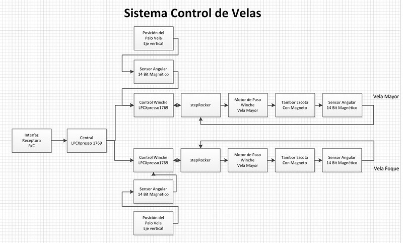

Con estas informaciones preliminares creo que será posible comprender el sistema y entender mis explicaciones de porqué el uso de la metodología del diseño por modelación puede ser adecuado y entender las razones que expongo y que me llevaron a hacer las compras que deseo presentarles.
En el sistema de control de escotas real los comandos del operador en la emisora del radio control indica con su accionamiento de los controles de la emisora hasta que punto desea permitir que la vela se abra. Que punto significa hasta que valor del ángulo! esta información la da la receptora del radio control en forma de un PWM cuyo largo es medido con un timer del LPC1769 de la placa LPCXpresso1769. de una tabla saca el dato hasta que ángulo máximo la vela tiene permitida abrirse. Cuando este límite es alcanzado el motor de paso deja de continuar alargando la escota limitando así el seguir abriéndose de la vela. Tal cual se acostumbra. Si la vela oscila entre el ángulo máximo a uno u otro lado del casco la segunda placa LPCXpresso1769, Control Winche, recibe este dato del sensor angular y adapta la posición del motor de paso para que el largo de la escota sea adaptado a la posición actual de la vela. Un segundo sensor angular monitorea el giro y la posición del tambor de escota verificando así que el valor de posición de la variable corresponda con la posición dada por ese segundo sensor angular magnético. La placa "stepRocker", que controla el motor de paso, ver tutorial sobre motor de paso aquí en el foro contiene un controlador ARM Cortex M0 con la periferia del codificador de cuadratura requerido!
Cuando mas reflexiono sobre este sistema mas aspectos relevantes encuentro y como el objetivo es lograr un sistema que no solo cumpla con su función, sino que también debe tener un máximo de eficiencia energética muchos detalles tienen un mayor impacto en la eficiencia energética. Un óptimo no se encuentra de forma experimental e iterativa por la multitud de parámetros que impactan este objetivo y pudiendo modelar el sistema usando las herramientas "Mathematica" y "SystemModeler" de Wolfram, pudiendo simular el sistema para buscar valores óptimos de los diversos parámetros involucrados, pudiendo verificar la calidad de la modelación y la calidad de la simulación y sus resultados usando "Hardware-in-the-Loop" y "Software-in-the Loop" para comparar el sistema real y sus resultados con aquellos como resultado de las simulaciones será de mucho valor. Pero también espero que una descripción exacta y correcta de ciertos aspectos podría ser difícil de alcanzar. El uso de "solvers" dentro del ámbito de "Mathematica" hará posible usar estos para encontrar ecuaciones cuyo resultado de la calidad de aproximación deseada.

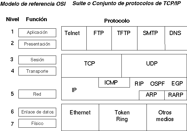

Aquí un gráfico del modelo OSI de 7 capas:
Como pueden ver ser trata de un modelo que refleja de forma sistemática la comunicación de 2 ordenadores por sobre una red. Este modelo permite de forma sistemática representar las propiedades de tal comunicación. No siempre las implementaciones se hacen estrictamente en concordancia con este modelo, pero siempre es posible reflejar cualquier entorno sobre ese modelo, haciendo así posible el poner implementaciones en relación a tal entorno!
Este gráfico muestra diferentes entornos y los mapea en el modelo OSI. Vemos por ejemplo que el bien conocido Ethernet representa las capas 6 y 7, WIFI, USB y otros encajan aquí. Vemos que en la capa 5 y en parte de la 4 se encuentra el protocolo IP, Internet Protocol que en combinación de las capas 3 y 4 representa el protocolo de comunicación del Internet, TCP/IP. Las capas 1 y 2 en este gráfico muestran ejemplos como del "FTP" que se usa mucho para transferir archivos por ejemplo de un servidor a un ordenador. Pero para explicar el entorno dentro del cual usando los programas de "Wolfram" presentados anteriormente, "Mathematica" y "Wolfram Language", aplicaciones que andan en el ordenador o por ejemplo en la placa "Teensy". Estos programas se ejecutan en la capa "1", pero el protocolo "Firmata" se ejecuta en la capa "2". El nombre de la capa "2", "Presentación", muy bien describe su función y así me permite explicar lo que tengo pensado estudiar, aprender y modificar para realizar mi objetivo del sistema de control de escotas y para explicar la razón por la cual me compré la placa "Teensy 3.1"!

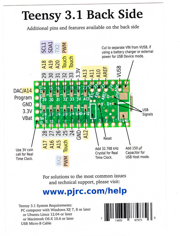

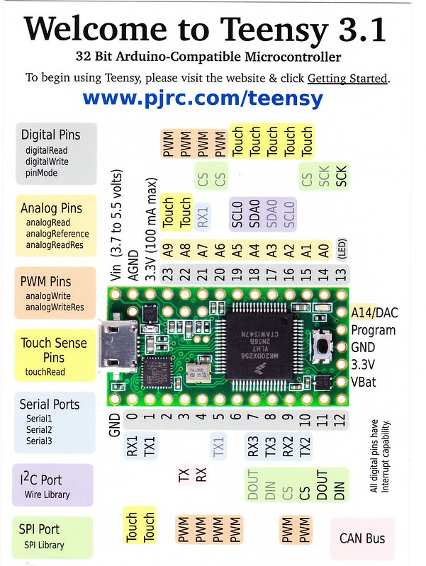

Estos 2 gráficos me acaban de llegar con la placa Teensy 3.1 y aquí los comparto con ustedes. vemos en estos gráficos básicamente a razón de la descripción de las funcionalidades de los pines que periferias son accesibles físicamente usando esos pines y configurando el controlador de forma correspondiente. aquí es donde el CMSIS junto con un protocolo como el Firmata permiten de forma común a todos los controladores ARM Cortex Mx configurarlos para usarlos.

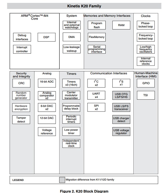

Finalmente este último gráfico nos da una visión de las funcionalidades disponibles dentro de la familia de controladores ARM Cortex M4 de Freescale llamada Kinetis y donde dentro de la documentación disponible vemos que de ellas es disponible dentro del controlador usado en el Teensy 3.1!
Como el SystemModeler de wolfram ya apoyo el uso de ese formato Firmata puedo así en su momento no solo estudiar el como está realizado el protocolo Firmata, la versión 2.3 es apoyada de acuerdo a un ingeniero del apoyo de SystemModeler. Trato por un lado de aprender la implementación de lo existente y fomentar que Wolfram vaya por un camino mas apropiado, por otro lado quiero entender si es posible y si si como, o modificar el formato Firmata a crear algo que se beneficie del CMSIS, ya no para el de la placa Teensy 3.1, sino de la placa LPCXpresso1769 de NXP que usaré dentro de mi sistema de control de escotas.

Pero volvamos al tema del hilo. TCP/IP en el modelo OSI que presento como gráfico arriba solo son los niveles 3 al 5. Mi pregunta va en dirección al protocolo del nivel 2.
En lo que a los niveles 1 y 2 se refiere estaré usando USB, ya que se trata de modelaciones y simulaciones en el laboratorio con los cuales deseo lograr un diseño lo mas óptimo posible. Pero también he adquirido el módulo de WIFI como alternativa de los niveles 1 y 2, pero inalámbricos. la razón realmente es solo el reducir el número de cables sobre la mesa de mi laboratorio electrónico. Eso sí, el protocolo TCP/IP para los niveles correspondiente sigue válido.
