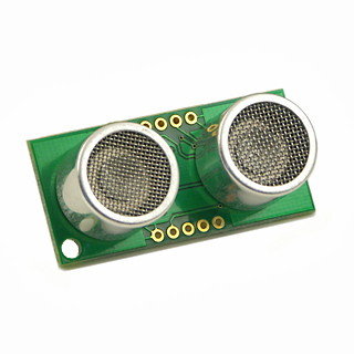

Me imagino que el sensor te refiere un SFR05 por poner un ejemplo.

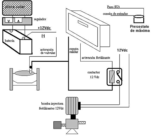

En cuanto a una válvula, sería algo similar a esto me imagino.
