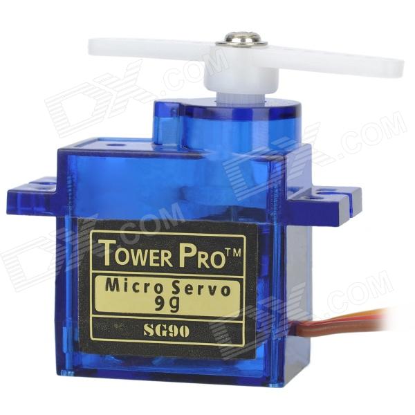

Debo modificarlo mejor antes de hacer el tutorial. Ya compré el servo motor pequeño para incluirlo en el tutorial.
Presisamente tengo este y funciona a la primera.
