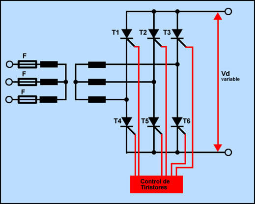

Hola buenas noches en una aplicación industrial en el cual se encuentra un variac de CA se pretende migrar a una variador power flex de maraca allen bradley, en la aplicación antigua la salida del variac de CA variable es conectada a un trasformador el cual admite hasta 220 trifasicos y salen 220 volts trifasicos, la salida del transformador es conectada a un puente rectificador trifasico, la salida rectificada es conectada a un conjunto de embobinados los cuales se calientan, pero el problema con el que me tope es que al conectar a la salida trifasica del variador el punte de rectificador y a su vez conectar los embobinados el puente rectificador se daña ¿que es lo que puede estar pasando? ...

Yo me inclinaría por control de angulo de fase

Entonces Capitanp si a la salida controlada del vdf ponemos un puente rectificador con tiristores funcionaria sin tener que utilizar el transformador y conectando la carga a la salida del circuito de tiristores.

Para esta aplicacion el VFD tal y como está no aplica, el control de fase por tiristores es el más adecuado, A menos que compres el filtro de salida onda seno (que cuesta la mitad del variador) !!!
