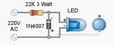

Puerto paralelo - LED que indique que el circcuito esta conectado al 220!
Pon el led a 220V y listo. (evidentemente con el circuito adecuado de los cuales hay cien billones en este foro)
Gracias por tu respuesta! se que ahi billones pero como te dije con mucho respeto y sinceridad "nose aplicar bien los componentes" Gracias por tu respuesta Scooter!
Lo mas sencillo es
o tambien
