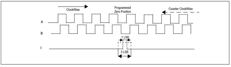

Las señales "A", "B" e "I" son la información en forma de PWMs que la periferia del LPC1769, "Codificador de cuadratura recibe en 3 pins previstos para eso. Dependiendo de cual pin cambia de valor primero se sabe en que dirección gira el eje. La señal "i", o indice la uso para definir cuando la vela está en la posición céntrica. También uso el mismo sensor para monitorear el motor de paso que uso como winche. El índice es activado una vez cada 360° que gire el motor de paso!
Aquí el gráfico que lo muestra.

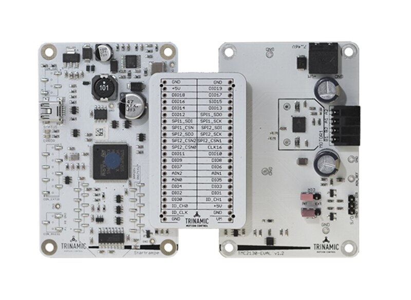

Modernos controladores, yo uso de la empresa Trinamic el controlador para el cual existe este Eval-Kit: TMC2130-Eval
Para no intimidar: Solo la placa a la izquierda es la del controlador para motores de paso. La placa en el centro permite monitorear la comunicación de la placa con un controlador M0 de Freescale, hoy NXP, la placa izquierda. Yo por ejemplo uso un analizador lógico para monitorear la comunicación! Así me es posible ver en acción, siendo decodificados hasta protocolos de buses como el I2C, que ocurre.
Sigo. hoy en día se busca operar motores paso y tener un consumo mínimo de energía. El controlador de Trinamic por ejemplo monitorea la carga del motor de paso analizando la posición exacta del rotor. Cuando mas alto el valor del torque requerido, mas el rotor no estará en la posición ideal que tuviera sin estar sometido a carga. El controlador de paso de Trinamic tiene una función que va adaptando la potencia del motor de paso de acuerdo como este sea solicitado por carga! Así, reduce el valor de la corriente por su control de los PWMs, resultando en menos potencia, lo que ahora consumo de energía y evita el malgaste en forma de originar perdida por calor excesivo! esto permite usar motores de paso de menos potencia, respectivamente que los motores de paso consuman menos energía dando mas tiempo de sistemas a base de baterías!
