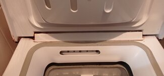

Quisiera quitarla para limpiar oxido y necesito ayuda, no sé cómo se hace con este modelo. He probado a ver si quitando esa "tapa" de plástico accedía a algún tornillo, pero no se quita o no sé quitarla por miedo también a romperla. Gracias

¿No podrías subir una foto con la tapa bajada? cosa que se vea bien la parte de arriba con el panel de comando.
Justo se me acaba de ocurrir.
A veces se da que la tapa esta como aprisionada, onda por el mismo panel de comando, y para lograr sacarla, hay que sacarlo 1º, pero claro, es un veremos y no se puede hacer así nomás, si es que hubiese que hacerlo.
Si ves que te supera, mejor recurre a alguien, es preferible a arriesgarse a romper algo vital.
Lo que asoma por el orificio parecería ser parte de la traba de la tapa, aunque es solo un parecer.

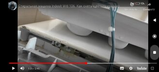

MM, algo sospeche que hay que retirarle el panel superior
fuente:
Guau, gracias. Pues parece según veo en video que tras quitar consola puedo acceder a 4 tornillos (dos a cada lado) y tras quitarlos podré retirar puerta. Eso parece según se ve, la traducción de YouTube de ruso a español es mala y no entiendo lo que dice 😮‍💨. No parece complicado... o sí? 🤔. Temo encontrarme con alguna sorpresa que no pueda resolver. Espectacular ayuda, gracias 👏🏼👏🏼👏🏼

Pues era así, así es como se quita una puerta de esa lavadora, excelente ayuda, muchísimas gracias. Lamentablemente los tornillos estaban tan oxidados que han sido imposibles de quitar, se han roto como mantequilla. Ppero no importa, al final he limpiado y accedido relativamente bien.
