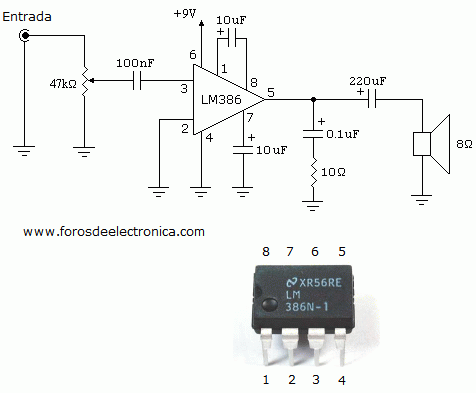

pues si se puede, pero en el USB hay 5v y creo que como 1A, asi que seria un amplificadorcito, y descarta lo del sub-woofer....:D
si lo que quieres es extraer los datos de una memoria como un pendrive o etc, y amplificarlo, olvidalo! si es medio complejo...
yo arme este amplificador a materia de "juego" y si me funciono....
claro que es clase SOBM, si quieres uno de buena calidad pues busca mas complejos, hay clase D, AB y no se cuantos mas...

ese que tu armastes.. es para conectarlo en???
bueno le puse unos audifonos, y unas bocinas pequeñas, es casi un pre-amplificador, si no es que lo es...
y le puse un mp3 conectado con cable con conector de 3.5mm, ese amplificador es mono, si lo quieres estereo pues armas dos iguales...
osea que conector le pusistes.. usb?? que?
no se a que te refieres con USB, se puede conectar al USB pero solo para tomar la alimentacion osea los 5v, pero igual le puedes poner una pila de 9v....
repito si te refieres a USB para sacar la musica digital, te digo, olvidalo es todo un proyectotototote....

si usas bocinitas como en el esquema pues cada bocina como esta, el positivo de la pila en el pin 6 de cada lm386, el negativo conectado en la tierra de ambos circuitos, para la entrada si usas un conector de 3.5mm
como este:
el de la punta para conectado a la resistencia de 47k de uno de los dos circuitos, el de enmedio a la resistencia de 47k del otro circuito, y el de atras en la tierra de ambos circuitos....
espero se entienda :D
lo único que unirá los 2 circuitos sera la el positivo y el negativo de la pila?
no tengo que conectar las 2 entradas del circuito (es decir las 2 resistencias de 47k?
con que el "input output" en un solo lm386 basta no?
no.... si las juntas pues otra vez seria mono pero con dos circuitos :D
necesitas un circuito para el canal derecho y otro para el izquierdo....
pues si...
no entendi pero se necesitan dos lm386 uno por canal...

No no no...pero no está claro eso...si vos tenes un pen drive o mp3 que tiene entrada y salida de sonido por USB...no podes conectarlo a´sí como así a un amplificador..
necesitas convertir una señal digital en analógica, puede ser con un PIC18F4550 o el que quieras...pero no se puede directamente...
y el puerto USB sólo entrega 5V 500mA
