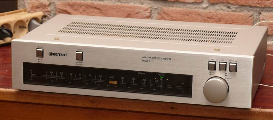

Tengo un módulo de radio AM/FM Garrard Model 7 como éste:
La cosa es que en AM va perfecto, y en FM mono también. Pero cuando quiero escuchar FM en estéreo casi no hay manera de hacerlo. En mi casa recibo unas 20 emisoras, y solo en dos o tres consigo que entre el estéreo, pero se oye mal, con ruido de fondo y algo distorsión. Además pasa una cosa rara, yo sintonizo una emisora hasta que se oiga perfecta en mono, con buena calidad de señal y con buena intensidad, y el aparato no pasa al modo estéreo. Pero si empiezo a desintonizar la emisora muy muy despacio, moviendo el dial, se empieza a degradar el sonido pero me cambia a estéreo, con el ruido y la distorsión que decía antes.
Además el aparato tiene tres leds para indicar cómo de bien sintonizada está una emisora, el de la izquierda te dice que estás sintonizando una emisora desde una frecuencia un poco baja, el del centro que ya la tienes sintonizada y el led de la derecha es que te has subido un poco de frecuencia. No sé si me explico. Bueno, pues cuando sintonizo cualquier emisora solo se me enciende el LED de la izquierda, si sintonizo muy muy despacio alguna emisora potente puedo hacer que se encienda el LED central. Pero es muy complicado que pase. El led de la derecha nunca se enciende. Ademas, cuando consigo que entre el estéreo, solo lo hace con el LED izquierdo encendido, no con el central, que sería lo lógico.
Hace años que tengo esta radio y antes sí funcionaba bien todo esto.
He probado varias antenas: cables cortos, cables largos, un dipolo de los que venden para recibir FM (los de cable paralelo de 300ohms), y el equipo recibe casi igual. Apenas hay diferencia entre una antena y otra. Si las oriento un poco parece que mejora ligeramente, pero sigue siendo muy difícil coger emisoras en estéreo. Y la calidad de sonido mejora muy poquito. Los cables que he usado de antena los he probado en las entradas de 300ohms y de 75ohms, pero no hay diferencia.
He hecho la prueba de llevarme la radio a casa de mis padres que viven en una zona con mejor recepción y además tienen un equipo de música con otro módulo de radio parecido al mío pero de otra marca y he comparado su funcionamiento. Mientras que el equipo de mis padres recibe perfecto las emisoras, en estéreo y con buena señal, y solo con una antena que es un cablecito de 20cm, mi radio recibía como he descrito antes con una antena que es un cable de metro y medio. Los dos equipos recibían las mismas emisoras, pero mi radio no era capaz de coger el estéreo. En mono, el rendimiento de los dos equipos era similar.
A ver si me podéis indicar qué podría ser o qué puedo comprobar en la radio. De momento ya he ha cambiado casi todos los condensadores electrolíticos por si estuviesen estropeados, al ser un equipo de los años 80 pero sin notar mejoría.

En cuanto al cable para antena, me refería a poner un cable de un solo hilo, como los de las instalaciones eléctricas para que haga de antena. Es lo que tengo ahora y está conectado a la entrada de 75 Ohms, pero no sé si está bien ahí o es mejor en la de 300 Ohms.
Hola, sí, es una pena no poder montar unas buenas antenas, pero qué le vamos a hacer.
Debes poner en 75 Ohmios , pero serias una "antena mediocre" , lo mejor es la antena en formato "T" , esa toda hecha con cinta de 300 Ohmios.
Despues debes esperimentar al azar cual posición es la mejor para recebir alguna emisora de FM de tu preferenzia.
Seguramente cercana a una ventana ( donde las ondas electromagnecticas puenden pasar) .
