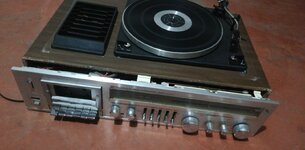

Hola a todos los de Foros de Electrónica, les solicito ayuda, se los agradezco de antemano, el problema es el siguiente: éste radio con tocadiscos se oye muy bajo en el altavoz derecho y cuando lleva unos minutos encendido comienza a producir chasquidos en el mismo lado (el integrado ya se reemplazó).
Aparte, la sintonía de FM no funciona, solo cuando enciende el equipo se oye durante unos segundos, les envío fotos del equipo, ya que no cuento con el número de modelo del mismo.

Parece un problema de fuente , o algo que sobrecarga a la fuente :unsure:
El integrado nuevo se calienta ? Que mas se calienta ?
Tenés el diagrama ?

Ese es el problema no tengo diagrama. pues el integrado nuevo lo he probado no calienta solo hace chasquido nada mas del lado derecho el izquierdo no tiene nada y aparte el FM que no funciona solo AM

Buenas. Antes que nada, mueve diez veces seguidas el conmutador de grabación y prueba si ha habido algún cambio.
El conmutador de grabación es ese largo que se ve en la parte inferior izquierda de la placa, en la primera foto.

Ya he probado el conmutador y sigue dando el problema de hacer chasquidos (aunque ya es menos y ya se oye un poco mejor)

Ojo, fotos, dibujo, esquema de conexiones.... Si se desmonta del todo hay que tener previsión de anotar donde va cada "chapita", por si alguna se desprende.
Antes de desmontarlo puedes probar a echar limpiacontactos.
¿Eso significa que el canal derecho ya se oye a su nivel pero con ruido?
¿La FM sigue sin oirse? Si es afirmativo revisa también el conmutador de bandas de radio.

¿ En AM sintoniza alguna emisora que pueda escucharse ? Entiendo que hay varias emisoras en la Capital de Guatemala, tampoco se, en que horas transmiten ellas , AM o FM no tengo idea.

si en emisoras AM no tiene ese problema sintoniza muy bien, las horas en que entra alguna emisora acá en mi zona es de las 9:00 PM en adelante y respecto a la banda AM no se va al tenerlo encendido

Yo diría entonces que si AM se escucha bien y algunos segundos las FMs y desaparece el audio, tal vez se podría comenzar por el circuito CAF de las etapas de FM si tuviera. Es común el corrimiento de frecuencia en FM, sobre todo en equipos antiguos, donde el sintonizador comienza a hacer agua por el envejecimiento de las partes, tales como pequeños condensadores de sintonia y cosas asi.
También podría pasar algo parecido en el demodulador de FM. Hay que revisar con paciencia, considero que es para alguien con experiencia tambien. :unsure:

Si le va a meter mano yo que usted, comenzaría por el BA4210 que posee 2 etapas de AM y 2 de FM de frecuencia intermedia.
Si AM funciona, es posible que la parte de FM a nivel chip también funcione , asi que trate el chip con cuidado, porque no creo que hoy se consiga para reponer. DEsde aqui nosotros no le podemos meter mano ni es nuestro desafio, asi que tendrá que ser usted nomas. Las fotos ayudan en los desastres pero en cuestiones de vejez, eso no aparece en las fotos. Si no sería muy facil reparar cosas.
El AN7410 de la parte de demosulación yo lo dejaria para despues, si la señal de FM llega buena hasta ahi .

Ya he medido las tensiones del integrado BA4210, en el pin 6 es el +B de FM según el datasheet trabaja hasta 16V. Pero a mi me marca cuando enciende 3.47 V y luego baja 2 V aproximadamente, ahorita que ya quité el integrado me marcan 12 V y baja a 5V.
Empiece por asegurar se que las tensiones de fuente estén en orden y no se caigan en el camino, para no llorar tarde. Hasta podría ser que el chip esté flojo
