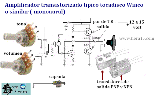

Hay un tema, la placa esta diseñada, para trabajar en clase AB pero con transistores de germanio, al haber una caida de tan solo 0.2V por cada uno la diferencia entre las bases debe ser de unos 0.4V, los transistores de silicio como los BD tienen una caida de 0.7V, por lo que necesitan una diferencia de 1.4V, al haber solo 0.4V los hace trabajar en clase B, con lo cual tienen distorción por cruce, por eso Due Metrei te los recomendo para probar no como cambio definitivo. Lo que necesitas es conseguir un buen par, de echo esos transistores eran muy buenos

Si éste es el diagrama real , podrias poner un 1N4148 en serie con el colector de D1 (que en realidad es un transistor) y dejar los BD139 y BD140 , sólo tendrias que verificar que mejore el sonido y temperatura de los transistores.
El esquema es de un Faro, lo mas parecido que encontré entre los libros que tengo.
El diodo (transistor) podría ser el de la plaquita.
