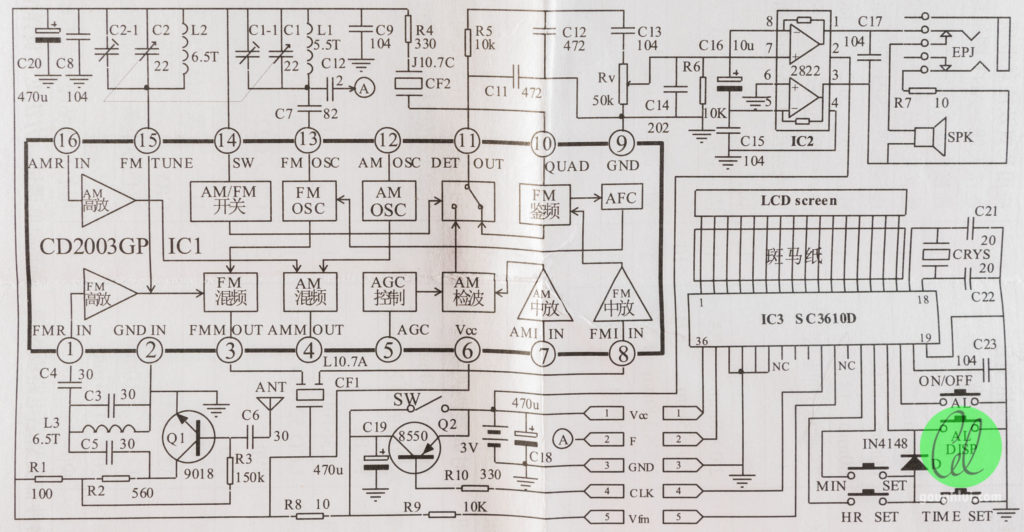

Bueno, ya que en este hilo estamos hablando del TA2003 y de su "sucedáneo" CD2003, comento que he comprado en Aliexpress un kit de radio "semidigital" con este integrado. El kit recibe desde 74 Mhz hasta 120 y digo "semidigital" porque no es una radio digital propiamente dicha sino una radio de rueda analógica en la cual, a través de un condensador cerámico de 2 picofaradios, la señal del oscilador se manda a un frecuencímetro, la verdad es que es una monada y suena muy bien pero el desempeño es bueno pero no tan bueno como los receptores que yo he probado con el TA2003 original de Toshiba, este es mucho menos selectivo y se sobrecarga mucho debido al paso amplificador banda ancha que lleva en la entrada el cual pienso que se satura muy fácilmente. Vivo con 4 emisoras potentes a menos de 1 Km y la verdad es que eso en el receptor, afecta y bastante. Pongo foto del esquema extraido de un blog donde una persona comenta el montaje y fotos mías del montaje.
Si alguien se anima a comprarlo hay que hacer dos simples ajustes, el primero es el rango de frecuencia, que se ajusta fácilmente girando C1 en el condensador variable tándem, se situa en el extremo y giramos hasta que llegue a cubrir la frecuencia que queramos, a mi me llega como mucho a 127 Mhz y me baja como mucho a 65 Mhz.
Luego con C2 buscamos un hueco donde no haya ninguna emisora a ser posible en la parte media del dial de FM y lo retocamos hasta que oigamos con mayor nivel el "ruido blanco".
Dejo el esquema que seguro que a más de uno le agradará verlo.
