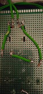

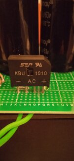

He puesto los condensadores como en el esquema y para sorpresa conecto todo al transformador y tiro a medir con el multímetro y en las dos patas del medio del puente rectificador me mide bien, unos 37v ac, pero mido en continua DC en la pata positiva y negativa del puente rectificador, y no mide nada, incluso he medido en los condensadores y no mide nada 0, es como sino le llegase voltaje a los condensadores, me parece que ese puente está estropeado porque hasta me a dado un chispazo el muy cabrito. He comprado otro de más amperios y probaré a ver. Un saludo
Si has medido directamente en las patillas del puente, puede que hayas hecho corto y de ahí el chispazo y el fallo del mismo.
Podrías subir fotos del montaje y así vemos si hay algo que se te ha pasado.
Antes de cambiar los condensadores y ponerlos como en el esquema el puente funcionaba, y solo lo conecte 2 veces antes de todo esto hace ya tiempo. No hecho corto con las puntas del multímetro porque el chispazo fue después de medir algo raro. Como veréis en las fotos está cableado en placa perforada y antes cuando los condensadores estaban sacando tensión única, no simétrica funcionaba bien, sacaba 49,5v. Soy consciente de que no es la mejor manera de hacer las cosas pero es lo que tenía a mano y rapido. Gracias amigos.

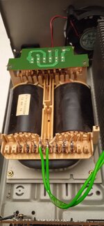

Este transformador no lleva tap central salen unas puntas.... cada dos puntas son 37 voltios menos las dos puntas del medio donde ves dos cables verdes, que salen 11,5 voltios, ese voltaje lo utilizaré para alimentar dos relés y ya hice un puente con sus condensadores, y lo del chispazo fue al rato de medir seguro que no toque con las puntas del multímetro y además dio otro chispazo al rato y ya lo desconecte, te dejo una foto del trafo para que lo veas, también he visto que del trafo sale un cable por debajo que va atornillado al chasis de metal, un saludo
Entonces, y viendo la foto, para qué colocas los condensadores en serie?
O lo que quieres es utilizar los 37V? Si es asi, tienes mal conectado la salida del transformador...
PD: El tap, lo podes crear uniendo 2 bobinas en serie de los 37V
El chispazo salió de las dos puntas del medio (ac) del puente, este amplificador que estoy montando no necesita tap central del transformador, necesita voltaje negativo, positivo y tierra de los condensadores. Creo que me explicado bien, porque no controlo mucho del tema, gracias DJ T3.

Eso es fuente partida/simetrica, osea, lleva tap central, y mas si es para un amplificador...
Mira el dibujo que subio el pincha en éste post, y veras que el tap central se usa para la tierra es decir la union de los condensadores, y todo lo que vaya masa (tierra, gnd, ground, 0V, etc)
Puede que te haya quedado resto de estaño o de alambre, con lo que no se descarta que el puente haya tenido unido los pines de entrada con los de salida...
