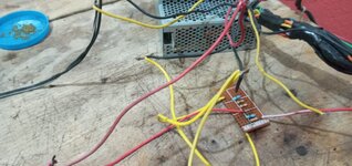

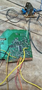

Tengo reciclada un pedazo de placa de radio Panasonic RX-D29, solo tengo la parte de la radio.
Ya le suministré energía según el Datasheet.
E
l problema es que no puedo cambiar de estación ni de banda, pues según tengo entendido, esto se hacía por medio un controlador PLL, pero es mi interés saber si le puedo poner un condensador variable para hacer funcionar solo la FM.
U
tiliza el chip LV23002 y ya pude escuchar algunas señales de audio AM pero realmente lo que me interesa es la FM.

Bueno , para sintonizar las emisoras manualmente debes : sacar de la tarjeta del tuner lo diodo "D5" y lo resistor "R13".
Debes conectar un Potenciometro Linear de 10Kohmios de seguinte modo : terminal estremo a la masa o tierra , lo otro terminal estremo debes conectar a lo pino 1 ( +7Voltios) del conector "CN1" de la tarjeta del tuner , lo terminal central debes conectar a lo terminal del resistor "R31" donde si quedaba conectado lo anodo del diodo "D5" y lo resistor "R13" que fueran sacados.
Con ese Potenciometro puedes sintonizar manualmente toda la banda de frequenzias.

Buen día. Le comento que no se quemó, simplemente se le fue una resistencia que sirve de puente y ya encendió nuevamente.
E
l problema es que necesito agregarle un condensador variable correctamente, pues a como lo tengo solo puedo sintonizar dos emisora de FM.
A
lgo he de estar haciendo mal. Le comento que le volví a colocar la resistencia y el diodo que le había quitado.
En el enlace podrá ver el video. https://drive.google.com/file/d/1_5qeflD5tKwnRiJvUWzY6S0wHoI21IJ5/view?usp=sharing

La modificación que te ensiñe a hacer en mi premero post te permite sintonizar correctamente toda la banda de AM como de FM .
Lo que se pasa es que muy desafortunadamente ese circuito integrado es de elevada envergadura involucrada y para puder canbiar de modo AM para FM tienes que programarlo con una palabra digital serial tal cual ya te esplico lo compa Don switchxxi en su post# 5 .
Hasta onde se NO hay otro mectodo de canbio de modo anoser ese aclarado arriba.
Si fuese un circuito integrado mas sensillo ( no tan elaborado internamente ) eso si seria perfectamente factible con tan solamente agregar una llave en algun pino especifico dese circuito integrado.
