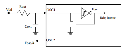

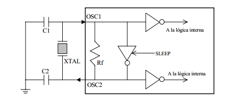

un cristal se usa generalmente para hacer oscilar a un controlador muchas veces de esta forma:
para hacerlo oscilar de una forma externa necesitarias modificar o programar el contolador para que sea de esta forma:
asi que cambiarlo no creo que puedas con tan solo agregar un micro y ya, necesitarias modificar la estructura o conseguir el diagrama de la ecu para ver si es posible hacerlo.
