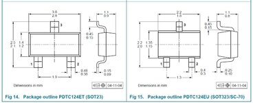

Aqui indica que el p04 es un mosfet canalN lo cual tiene sentido.
Respecto al t06 dice que es un NPN genérico. Curioso que al encapsulado SOT23 lo llama SMALL y al encapsulado SOT323 very small.
En mi caso ambos son SOT23.
...si es que soy un pequeño ceporro. Estaba buscando por 'schematic diagrams' no se me había ocurrido por service manual. Gracias!! Voy a ver si con el manual ya me apaño.
Y si, ..soy de la época del DR-DOS, MS-DOS, los primeros 8086, el 5 1/4 etc. Pero en mi cabeza no tengo la edad que dice mi DNI, jejeje
  • p04___j174-j177,_sst174-sst177_calogic.pdf
    24.9 KB · Visitas: 2
  • t06___pdtc124e_series_nxp.pdf
    947.8 KB · Visitas: 0
    82.9 KB · Visitas: 1

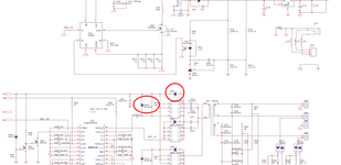

Si tienes dudas si son diodos o transistores tienes que ver el serigrafiado de la placa que puede darte pistas valiosas cuando escasea la información de componentes. Por eso algunos colegas te pidieron fotos más del panorama de la placa. Para entender qué componentes hay cerca y qué letras salen respecto a los componentes que necesitas (D, Q o lo que sea).
En la placa pone Q
Por ejemplo el controlador PWM y el transistor conmutador se localizan rápido, pero los dos elementos que dudo en serigrafía pone Q903 y Q902, pero en el esquema no los localizo.
    499.3 KB · Visitas: 6
  • esquema_AL1912_.pdf
    284 KB · Visitas: 6

Perdón, se me fue la pinza. Son estos: 2N7002 --> Mosfet canal N de 60v.
Osea nada que ver con la supuesta investigación de hasta ahora. Si no es por el esquema, hubiera dado más palos de ciego que otra cosa.
Esto confirma mi teoría que es un desastre que no haya una estandarización con el rollo de las nomenclaturas...

Atento "canillas": Si te refieres a lod diodos ZD902 y ZD903, SÍ son diodos Zener. Pero no son de 11V sino de 6.2V = RLZ6.2S, así lo indica el mismo diagrama. D903, D904, D905, D906 no son diodos Zener, sino Shottky. Observa con atención el símbolo de su katodo.
Soy un un poco cenutrio. Justo te iba a preguntar por eso.. La importancia del pequeño rabito, aunque el esquema no indica ninguna característica, sólo un asterisco. Es lo mismo que las resistencias que en el esquema sólo tienen un asterisco.
Pero tengo una pregunta más inquietante; en el esquema indica que los dos transistores que me interesan, el Q902 y Q903, ambos son iguales, Mosfet canal N 27002. Sin embargo, puedo asegurar que no eran iguales. Como es esto posible? (más arriba están las fotos) uno es p04 y el otro t06. No lo entiendo.

Y la foto de la parte que solicite...???
Te la subí!! Mira más atrás.. Es una foto de la placa entera.
De todas formas, he seguido brujuleando y he localizado otro monitor de otra marca pero con un esquema que me cuadra más que el oficial. Incluso tiene unos transistores con la misma nomenclatura, y tachaaan! tienen la referencia esperada.
Lo adjunto.
