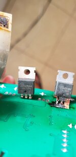

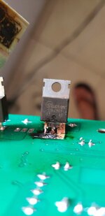

Tengo un cargador solar de 12v/ 60amp. Le conecté en la carga (LOAD) una bomba de agua a 180w (15amp) y sólo duró funcionando 5 segundos aprox. y empezó a echar humo el cargador solar y se apagó la bomba.
Al abrir el cargador estaba quemado un mosfet: SSF7509, el datasheet dice que soporta hasta 80amp no entiendo porqué se quemó.

Mi pregunta es la siguiente: Ya mandé a pedir el mismo modelo "ssf7509", pero si ven las fotos notarán que al final de su matricula dice "12 31" y el otro "13 46" (siendo el mismo código) eso es parte del código o qué exactamente representa?

Antes era el año y la semana de fabricación.
Quizás ahora sea que :
Con mas de 13.46 Amperes = explota :rolleyes:

¿Y Tienes idea por qué se habrá fundido ese mosfet?
S
olo apliqué máximo 15A y resiste hasta 80A, fue en menos de 5 segundos (conectada su polaridad correctamente).

¿Esos transistores no llevan disipador?

Ese artefacto se usa para CARGAR BATERÍAS... no es para mover cargas.
La bomba debe ir conectada a la Batería. El cargador CARGA la batería.

Claro , cómo te dice mcrven (y) y seguramente sea para cargar baterías de 60 Ah a un régimen nominal del 10% , o sea 6 Amperes.
El motor , al momento del arranque consume unas 8 veces más (n)

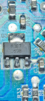

Buenos días. Se quemó la plaqueta del motor del portón corredizo. La marca es PPA (creo que modelo Río o Dz o ambos, no lo sé y no lo dice por ningún lado). La fuente entrega la energía necesaria. El puente rectificador funciona y este componente está supercaliente. No lo encuentro en Google así que no sé qué es. Parece un tiristor/transistor de potencia. No está del lado de 220 así que asumo que no es un triac. Alguien sabe dónde buscar qué es?
¿63E7?

E7?

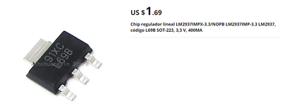

Cabe la posibilidad de que sea un regulador de 3.3V, con lo cual, si toma mucha temperatura, es posible que haya un corto despues del regulador.

Recomedo altamente a chequear capacitores de desacoplamento del barramento de 3,3V para masa o tierra , Ojala NO sea lo circuito integrado microprocesador o PIC !

El circuito integrado también está caliente, creo que se dañó con una descarga atmosférica (rayo) que hubo durante una tormenta.

Ojala que no si tenga estropiado y si caliente demasiado debido a un excesso de curriente consumida en la rama de 3,3V .
Esa tensión de 3,3 V sirve para alimentar circuitos integrados Digitales de alta envergadura , ojala eses circuitos integrados tanbien NO si tengan estropiado (dañado) senon ese aparato seguramente solo sirve como pisapapeles .

¿Cuanto es CALIENTE? El IC puede trabajar a 60ºC sin problema...
Mide la tensión sobre C33. Debe marcar 3,3V. Si no, levanta R60 y vuelve a medir. Si tampoco hay 3.V, levanta C33 y vuelve a medir...

El L69B se calienta al punto de no poder tocarlo. El integrado no tanto. No tengo un termómetro acorde para poder tomar una medición que no creo que aporte tampoco. Solo me indica que eso está mal. Acá dejo foto del integrado que, como dice Daniel, debe ser de alta envergadura, nunca trabajé con este micro:
