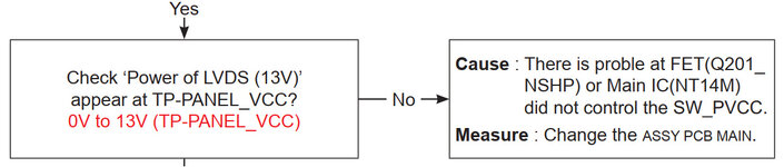

Observando con cuidado la distribución de los pines, más lo indicado en la serigrafía circundante que muestra "Q201", se podría determinar que se trata de un TRANSISTOR. Ahora... los detalles y posibles causas del daño... como dijo @sergiot...
En algunas placas que tengo de Samsung, Q201 es un MOSFET canal N que alimenta a la tarjeta T-CON.
En esa placa tal vez realice lo mismo pero me parece que viene integrada en la misma placa.
Varios manuales de servicio que infortunadamente no tienen esquemas, muestran lo siguiente...

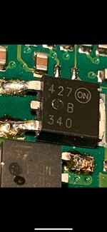

Hola , tengo esta tv ue24n4305ak y me he encontrado con un componente quemado en la placa base. ¿Ver el archivo adjunto 325293Ver el archivo adjunto 325294Alguien sabria que es?Ver el archivo adjunto 325292
Saludos colega.
Segun lo que se aprecia en la placa es un transistor probablemente mosfet de canal P, que tiene su terminal de source conectado al vcc de la fuente de alimentación por medio de los fusibles F203 y F202.
Este transistor es un conmutador de el voltaje de alimentación que sale por su terminal de drenador, y este se acciona por el transistor Q202 de polaridad NPN.
La línea de salida o drenador del Mosfet Q201, es probable que presente algún cortocircuito o baja resistencia para poner el transistor en ese estado.
