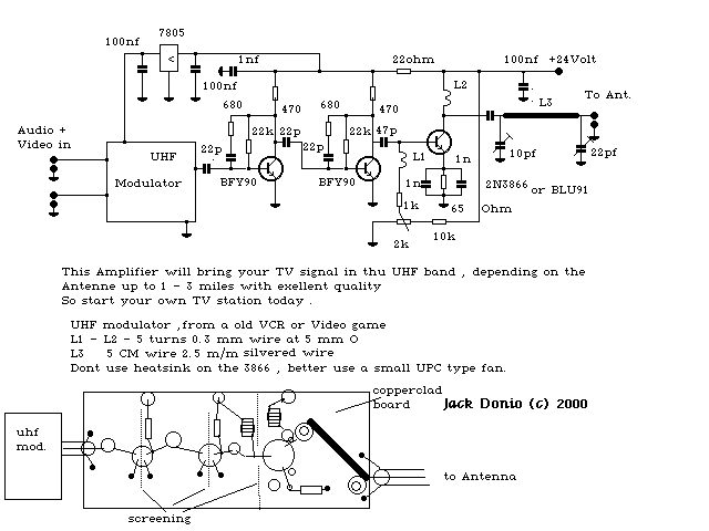

Analizando un circuito amplificador de RF para moduladores de TV UHF que encontre en la WEB me tope en la duda de que transistores ocupar en vez de usar los BFY90 (ya que son muy antiguos y ademas están discontinuados). Se me ocurre como reemplazo el BFR91 o el BFR96, ya que la frecuencia que manejan son similares a los originales, salvo el encapsulado que es diferente.
Dejo el esquematico para que lo vean.
Ya tengo por ahi guardados un par de 2N3866 Motorola, asi que no tendre problemas con él. Este amplificador lo pienso usar a unos 470 MHz (canal 14 UHF aéreo), lo cual cualquier transistor preamplificador que no supere la Ft de 800 MHz no servirá para amplificar.
Sugerencias?
Gracias y saludos!
bueno mumish13 POR si tE sirve dE ayuda yo pondria en la etapa amplificadora un bc548 en la osciladora un bf494 y el transistor que queda le pondria un bc 547 o un 2n2222
Gracias davidmj! pero pienso usar reemplazos que funcionen sobre los 470 MHz (banda UHF). Talves los BC548, los BF494 y los 2N2222 anden bien hasta 150 MHz, pero veo dificil que corran a casi 500 MHz...
Holá mumish13 tente utilizar el MPS10 o KPS10, MPSH17 o KPSH17 o quizaz el BF180 ,BF480 , IB480 , pero el
BFR90 o BFR91 e el BFR93 tiene mas ganancia en UHF .
Esqueça tipos como BC548 este tipo só serve para audio , BF494 hasta 100Mhz , 2N2222 no mas que 30Mhz.
