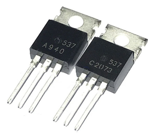

Hola,
Tengo un amplificador un Pioneer 9500II de 1978, el problema es que se quemo un canal los TR son 2sd588 y 2sb618a los cuales se dejaron de fabricar en 1984. Cual seria el remplazo mas adecuado para estos?
No encontré el tema dónde reemplazaron ese tipo de transistores y ni hicieron un nuevo agujero central , le pusieron el metal extraído a las trompadas de los quemados y lo pusieron de soporte por encima con tornillos mas largos :cool:
¿ Con que tensión se alimenta la etapa de potencia ?
Si las Vce y la frecuancia de corte y transicion de los transistores es igual o muy parecida yo probaria a poner los equivalentes , claro esta si no son muy caros , ya miraste el precio de los equivalentes ?

Hola, muchas gracias por responder, ahí subo el schematic.
Consulta, acá en Argentina dónde puedo comprar los Tr equivalentes que no sean falsos ?
