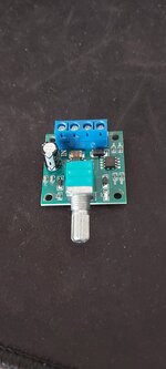

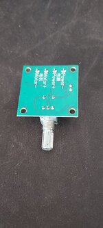

Buenas, tengo un regulador de 1.5v a 15v y se lo he puesto a un ventilador de pc de 12v. No lo tengo puesto en el PC ni nada, es solo para probar. Funciona pero no como yo esperaba. Os explico:
Si al regulador le coloco un motor DC de 3v, el regulador funciona correctamente, es decir, a medida que voy moviendo el potenciómetro, el motor va más rápido. Pero si al regulador le coloco el ventilador de PC de 12v (es decir, sería lo mismo que un motor de 12v, pienso yo), tengo que girar mucho el potenciómetro para que el ventilador empiece a girar y cuando empieza a girar lo hace lo más rápido que puede, es decir, no puedo regular la velocidad con la misma precisión que lo hago con el motor DC de 3v.
Y la verdad, como soy un novatillo con esto de la electrónica básica, no entiendo bien por qué pasa. ¿Alguien me podría ayudar a aclarar esta duda?.
Adjunto una imagen del regulador.
Muchas gracias.

1 - ¿ De cuantos cables es el motor ?
2 - ¿ Usas 12V para alimentar el regulador ?
3 - Los motores necesitan vencer la masa que representa las aspas por lo que si arrancas de 0 o una velocidad muy baja no se van a mover y tendrás que aumentar el potenciómetro para que arranque. Debido a eso: una vez arranca el ventilador ¿ Si mueves el potenciómetro, sigues sin poder regular la velocidad ?

El motor es de 2 cables. Sí, uso una fuente y le pongo 12 voltios (también lo comprobé con el multímetro). Muchas gracias por tu respuesta.

Lamentablemente, el motor que tiene es de dos cables, si fuera de 4 este ya viene preparado con una entrada de PWM para regular la velocidad y se simplifica mucho las cosas.
La placa que usa, por lo que vi, no es mas que un 555 comandando un mosfet, ahí ya hay una ventaja. Tampoco ha mencionado que se oiga ruido, ahí ya hay otra pista.
Lo mas probable es que la velocidad si la este pudiendo controlar pero no tanto y eso creo que es debido a la frecuencia de PWM que usa la placa, que al no oírse, debe rondar los 15Khz para arriba (Si, lo se, que 15 se oye, pero no a todas las edades :LOL:).
Yo trataría de buscar el capacitor que fija la frecuencia de PWM en el 555 y le soldaría en paralelo uno mas grande hasta bajar la frecuencia a un par de Khz. El problema de hacer eso es que se empieza a oír ruido por lo que habrá que colocar un capacitor en paralelo con el ventilador para eliminarlo. Por las dudas dejo una nota de aplicación de Microchip que habla sobre ese tema.
