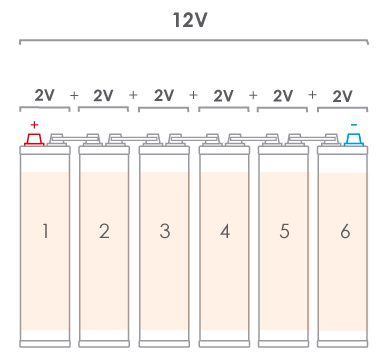

Si se quemo el vaso no pasara mas de alli? los otros no sostienen esa carga?
los vasos están en serie, así que no
