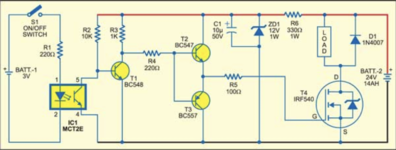

Hola por favor quisiera regular la tension en este esquema. Si pongo un potenciometro en el gate del transistor podria hacerlo?. Como se haria ? Gracias

Madri cual tensión?. Y para que y/o por que quieres regular la tensión?

Si explicas detalladamente que quieres hacer, tal vez ese esquema no es el mas adecuado.
El transistor funciona(de forma recomendable) en ese caso como llave On-Off y tú lo quieres hacer funcionar en la zona lineal al regular la tension de la carga por lo que trabajara como "resistencia variable" disipando calor.

Gracias por responder. No quiero hacer nada en concreto es solo por si se podía hacer

Por la forma del circuito estimo que el S1 en realidad es un sistema SMPS que ajustando el ancho de pulso ajusta la tensión sobre "Load"
Entiendo, T2 pasa a conducción a T4 y T3 lo apaga asegurándose la descarga rápida a GND del capacitor G-S presente en T4 como en todo Mosfet.
¿Por qué no conectar derecho a T1 y a lo sumo agregar una resistencia en paralelo en gate para la descarga?
Como dijieron arriba, ese mosfet funciona como switch.
Si le agregas una resistencia fija, tienes un único RC y esto puede ser o no recomendable para ciertas señales.
Con los transistores te aseguras que cuando conduce T3 se descargara rápidamente mediante su resistencia C-E mas R5.
Al gate del transistor me llegan unos 7 voltios. Si esos 7 voltios los regulo podré también bajar la tensión en el Load ? Como se haría ?
