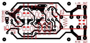

Arme un amplificador con tda2003 estereo y su control de tonos con operacional jrc4558, le estoy adaptando un protector de parlantes pero el detalle aqui es que cuando se activan los reles se escucha un pop fuerte en las bocinas(cierran contactos y se escucha el pop en las bocinas), arme 3 diferentes circuitos de proteccion de parlantes y el resultado es el mismo, corre el tiempo aprox 6 segundos(probe aumentando a 10 segundos) y al energizar los reles se oye el pop en las bocinas, es como si ese pop lo provocara el rele mismo, espero me puedan asesorar, gracias.

Cuando las bocinas pasan de una estado sin tensión a uno con tensión, el cono de la bocina, sale impulsado hacia adelante y hace POP :unsure: :rolleyes: ;) Ese ruido puede ser molesto pero si salva al amplificador o bocinas es tolerable.

Probá poner una resistencia de 100 Ohms en paralelo con el filtro C6+R4 , el pop lo produce la carga de capacitor de salida de 1000 uF a través del parlante al conectarlo el relé. (aumentá el valor de dicho capacitor de salida para mejorar los graves).

Agrega una resistencia de 220Ω entre el terminal negativo de C5 y GND
Lo mas sencillo es conectar una resistencia de 4R7 entre el terminal NC del relay (que ahora está libre) y GND.
De esa forma el pulso de carga inicial del capacitor de salida "se descarga" sobre esa resistencia (y no sobre el parlante!) y cuando se cierre el contacto NA para operación normal, yo no debería aparecer el plop de conexion.

Eso no funciona por que queda un paralelo entre la resistencia y el parlante que casi no cambia la resistencia final vista por el amplificador ==> la corriente quiere salir por el parlante que tiene menos resistencia...y por ahí va a ir.
La unica solución real es "descargar" el capacitor de acople sin que la corriente pase por el parlante, y eso solo puede hacerse mientras el amplificador está desconectado del parlante por el protector.

Gracias, Funciono de maravilla, ahora no hay pop. La resistencia que tenia a la mano fue de 120R(1W) y la coloque a la salida del contacto NC y conectada a tierra.
