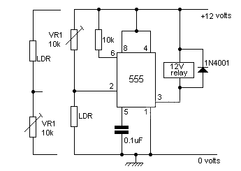

hola miren tengo que hacer un circuito en qUE un rele sea activado por un ldr cuando no haya luz. el circuito que tengo es este lo unico qUE le tengo qUE cambiar creo es de lugar la ldr asi funciona de la forma que yo digo :
quisiera saber si me pueden ayudar y decir si ese circuito serviría.

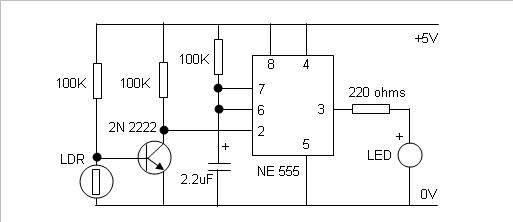

hola! en mi busqueda ´por Google, encontre por lo menos dos de este tipo de circuitos, de hecho, creo que una vez monte el Detector de oscuridad con el afamado 555.
http://www.unicrom.com/cir_detector-oscuridad-sonoro-555.asp
Este es el que buscas tu, segun se la salida del 55 ers suficiente para alimentar directamente un pequeño rele.
http://ramon-electronica.blogspot.com/2011/01/detector-de-oscuridad.html
