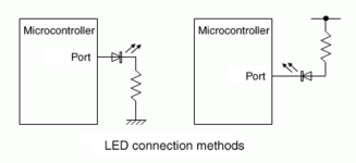

me consegui un rele de estado solido , pero como mencione no logro hacer para que este este continuamente encendido .... lo que yo tengo para controlarlo ... es un 555 ... resultando de que cuando el 555 entra en accion deje de conducir y cuando no este en accion este este conduciendo ... que puedo crear en la entrada para lograr esto ?? . espero me puedan ayudar . saludos
¿Con que controlas la salida del 555? ¿Haces uso de la entrada RESET del 555?, si haces uso de ella, puedes aprovechar esa misma señal para activar/desactivar el relé. Como quieres que cuando el 555 este funcionando (RESET=1) tu relé este abierto, lo correcto sería conectar la señal de reset
al cátodo del relé
Aquí un diagrama de lo que me refiero
    17.3 KB · Visitas: 72

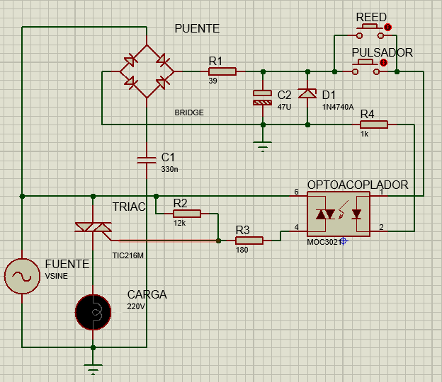

Buenas tardes a todos, hace unos días vengo renegando con un relé de estado sólido (con un TRIAC y un optoacoplador) que no funciona, el diagrama es el siguiente:
Inicialmente, el problema era que, sin disparar el circuito mediante el pulsador, la carga ya recibía los 220V, luego me dí cuenta que la R2 debería ir entre G y MT1 del TRIAC (yo la tenia montada entre G y MT2), cambie de lugar la resistencia y el problema ahora es que el circuito no dispara, aunque apriete el pulsador, la carga no recibe tensión.
Supuse que lo que sucede es que; o el optoacoplador que uso no entrega suficiente tensión al terminal G del TRIAC para que este se dispare (muy difícil, tengo entendido que los TRIACs disparan con muy poca tensión), o el circuito de disparo no esta funcionando; que ya probé varias cosas, el zener que ocupo es de 10V, si no me equivoco, según el datasheet del MOC3021, el diodo se enciende con 3V y tiene una corriente de 60mA, entonces en la R4 deberían caer 7V a 60mA, ¿no?, calculando con ley de Ohm me da que la R4 debería ser de 120Ω, pero ya probé cambiar la R4 de 1kΩ por una de 100Ω y no cambio nada.
Como dije antes, llevo un par de dias viendo que puede ser y la verdad ya no tengo ni idea.
A parte de un componente que no funciona, no se que podría ser, desde ya agradezco cualquier ayuda. Saludos.
Acabo de medir la tensión que entrega el zener, sin presionar el pulsador, son los 10V que corresponden, pero una vez que presiono el pulsador, el zener entrega 3,5V ¿alguno sabe porque sucede esto?
Hola, has una prueba. Puentea los pines 4 y 6 del optoacoplador, con el mayor cuidado, pues NO olvidemos que trabajamos con tensión de red.
Si la carga no enciende, pues hay un problema en el conexionado de disparo al triac.

Creo que si existen.
Por otro lado considerando que un relee de estado sólido consume en excitación solo unas decenas de mA no sería nada complicado intercalar un inversor de señal.
Estas son las dos formas de hacerlo funcionar. Tal como dice Scooter lo pones al revés, o sea como se ve a la derecha.
En vez de funcionar con logica positiva lo hará con lógica negativa.
Un LOW lo hace prender y un HIGH lo apaga, lo opuesto de lo habitual.
