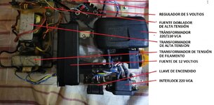

Estas son joyas electrónicas de los años 50 y 60, con su placa y circuitería original recuperada desde el fondo de alguna tienda de antigüedades.
También es original la fuente de alimentación marca IEE modelo 14549, que ingresa con 110VAC por ser americana, y que provee 1,1 VAC para los filamentos (cátodos) y 3.500 VDC para los ánodos de los Tubos.

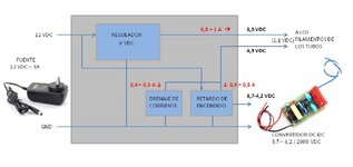

La placa de Tubos y su fuente de alimentación:
index.php
index.php
En la siguiente figura puede verse como varía el brillo o luminancia del Tubo en función de la tensión de Ánodo, lo que hace variable (dimmerizable) el brillo del tubo. Normalmente el control de brillo de un display numérico construido con estos Tubos se lograba con un reóstato en el circuito primario del transformador de su fuente anódica, hoy con una alimentación switching variable se lograría el mismo efecto.
index.php
En la siguiente figura se muestra el circuito típico de testeo del Tubo NIMO.
Como en todo tubo de rayos catódicos, la corriente de haz se controla con la tensión del electrodo Grilla o reja. Como se ve en la figura, una tensión de Grilla de -6 Voltios respecto del Cátodo producirá la repulsión de los electrones del haz, llevando la corriente del Tubo al corte y apagando el brillo de la pantalla. En cambio una tensión de Grilla de +4 Voltios respecto del Cátodo permitirá el paso pleno de los electrones del haz y el brillo máximo de la pantalla del Tubo.
Cuando la Grilla de control sea negativa, su efecto de repulsión electrónica hará que la corriente de haz de su cañón catódico sea nula. Cuando la Grilla sea positiva tomará unos pocos microamperes de corriente del haz, por lo cual debe usarse una resistencia de limitación de corriente de Grilla de un valor mínimo de 1 MegaOhms.

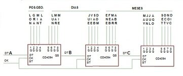

Continuando con este desarrollo, les cuento que como interface entre el PIC y los Tubos del Display, utilicé la técnica de registros de desplazamiento y decodificadores BCD que me anduvo bien en otros proyectos.
El decodificador BCD a decimal que utilicé es el antiguo CD4028 y su funcionamiento es simple, tiene 10 salidas y cada una se activará de acuerdo al código BCD de sus entradas. La alimentación será de 12 Voltios, de modo que con una polarización catódica de los Tubos de 6 Voltios, las 10 salidas del deco atacarán las 10 Grillas con +6 Voltios (tensión grilla-cátodo) cuando la salida está activa y encendiendo el dígito del Tubo, y con -6 Voltios (tensión grilla-cátodo) cuando la salida se desactiva y el dígito del Tubo se apaga. Claramente habrá un deco por cada Tubo.
Los códigos BCD de entrada a los decos los proveerán registros de desplazamiento o conversores serie/paralelo de 8 bits tipo CD4094, entonces habrá un CD4094 por cada dos CD4028. Como el Reloj será de seis dígitos (Hora: Minutos: Segundos ó Año: Mes: Dia) usará seis CD4028 y tres CD4094. Los tres registros estarán en cascada y los datos entrarán en serie desde el PIC.
De acuerdo a esto, el circuito para dos Tubos (dígitos) es el siguiente:
index.php
Y el diagrama para seis Tubos (dígitos) será:
index.php
En el video se nota un rápido parpadeo en cada segundo cuando el primer digito está apagado, eso ocurre cuando los registros reciben y almacenan los 24 (3x8) bits que les envía el microcontrolador, aunque luego se agregan más registros para otras funciones.

Continuando con este proyecto, adjunto una foto de las primeras pruebas de los ancianos Tubos NIMO aún con su circuitería original, la cual luego cambiará por la detallada arriba. Los dígitos "fantasmas" aparecen por problemas de humedad en la placa que se solucionan con una buena limpieza. Nótese los contactos superiores de bronce que alimentan los ánodos con 3.500 VDC, un gran cartel de ⚡¡¡¡NO TOCAR!!!⚡ sobre estos será muy conveniente ;)
index.php

Aquí una vista del prototipo todavía con el hardware original.
Luego las fuentes de alta tensión y tensión de filamento original para los tubos de los años 50 que se ven allí y el transformador necesario de 220/110 VCA se cambiarán por fuentes switching de menor tamaño y consumo

Continuando con el proyecto y como ya dije antes, el Display será de 6 dígitos de los cuales 5 dígitos serán Tubos Nimo normales con números de 0 a 9, y el sexto tubo será de "medio dígito" ya que sólo mostrará el número 1 o estará apagado.
También como se vio, el Display será manejado por 3 registros de desplazamiento CD4094 y 5 decodificadores CD4028 para cada uno de los dígitos completos, y se dedicará sólo un bit para el manejo del sexto medio dígito ya que sólo tendrá dos estados.
Por lo tanto los 3 bits sobrantes en el (medio) registro CD4094 del sexto dígito, serán usados para el efecto de Back Light o luz de fondo que se puede ver iluminando los Tubos en el video del primer posteo. Los Leds a usar serán tipo RGB de ánodo común.
De acuerdo a esto, el diagrama del Display será así:
y el circuito de mando de los Leds RGB de Back Light será así:
Entonces como veremos luego en el código de programa del uC, de los 24 (3x8) bits que envía este en forma serial sincrónica cada segundo a los registros para actualizar el Display, los últimos tres bits llevarán el código de color RGB del Back Light , el cual se puede mantener fijo un tiempo (aproximadamente un minuto en el video). Y la tabla de colores correspondientes será la siguiente:

La electrónica para manejar estos indicadores será otra vez con registros de desplazamiento tipo CD4094 como se ve a continuación, los tres grupos de Leds de cada línea:
Estos tres registros adicionales seguirán en cascada a los tres registros anteriores que manejan el Display de Tubos (totalizando seis registros), y se deberán mandar los bits seriales con los códigos de Leds a encender antes que los códigos de los dígitos del Display.

;---  MOSTRAR HORA, MIN, SEG EN EL DISPLAY, "SHIFTEANDO" LOS BITS EN LOS REGISTROS
; El orden de envío serial de los números será HU, MD, MU, SD, SU, y  HD que será 0 o 1
; luego se envían los bits de Back Light
mos_hor ; mostrar hora,min,seg, "SHIFtiando" el dato de memoria en los registros de desplazamiento
    ;CKB7 (RB7) es el Clock (CK) de los registros.        Recordar que los transistores de cambio de tensión
    ;DTB6  (RB6) es el Dato (DT) de los registros         invierten las señales CK y DT
    ;mandar hora low HU, las unidades de Hora están en los 4 bits < peso de HORLOW
    bsf PORTB,DTB6    ; Poner Datos a 1, o sea 0 en los registros (el Transistor de conversión de nivel invierte)
    btfsc HORLOW,0 ; si el bit esta en 0 no hacer nada, el T ya esta en 0
    bcf PORTB,DTB6  ; si el bit esta en 1, poner DT a 0 pues el T invierte y estara en 1

Por ultimo, parte del proceso del calendario que se muestra debajo del display
Código:
act_alm
;actualizar variables de almanaque antes de enviar las variable a los registros externos y encender los Leds
;Las variables que se usan y su asignación:
;                            Posiciones de bits;   7   6   5   4     3   2   1   0
;P0SDI3  Variable de LEDs de posición y tres dias: LON,GRA,MIN,LAT,LIBRE,LUN,MAR,MIE
;DI4ME4  Variable de LEDs de 4 dias y 4 meses:     JUE,VIE,SAB,DOM,  ENE,FEB,MAR,ABR
;MESES8  Variable de LEDs de 8 meses:              MAY,JUN,JUL,AGO,  SEP,OCT,NOV,DIC

Arrancaremos entonces con el punto (2) El nuevo diseño de la fuente de alimentación de los tubos TRC NIMO
La fuente original se muestra en la siguiente figura:
Y su diagrama aquí:
Entonces la idea es eliminar los tres transformadores y el doblador de tensión mejorando rendimiento, disipación térmica y confiabilidad en el diseño, dejando sólo la fuente de 12 VDC como única alimentación primaria de toda la electrónica del Reloj.

Continuando, vemos el diagrama en bloques de la nueva fuente:
Esta utiliza la fuente original comercial vista arriba de 12 VDC - 3A , un regulador de 5 Voltios llevado a 6 Voltios para lograr la polarización de 6 Voltios de los cátodos (es claro que los tubos NIMO usan calentamiento directo de cátodo por lo cual el filamento de calentamiento y el cátodo están eléctricamente unidos). Luego para lograr la tensión de ánodo utilizo un convertidor DC-DC comercial con entrada de 3,7 a 4,2 Voltios y salida de 1800 a 2200 VDC.
Entonces el circuito de la nueva fuente será el siguiente:
Aquí vemos el regulador principal IP323K-05 de 3A que se ajusta con R1 a una tensión de salida de 6 Voltios para lograr la polarización de los cátodos. La tensión nominal de encendido de los filamentos es de 1,1 Voltios por lo cual la tensión de retorno de 4,9 Voltios se utiliza para alimentar el convertidor DC-DC de tensión de ánodo, el cual según sea la tensión de entrada de 3,7/4.0/4,2 VDC genera 1800/2000/2200 VDC.
Este convertidor DC-DC es activado por el tiristor T1 y la red de retardo R3C3, que logra que la tensión de ánodo de los tubos sea aplicada varios segundos después del pre-calentamiento de los filamentos, lo cual es recomendable y saludable en este tipo de tubos y en cualquier válvula termoionica, aplicar la tensión de ánodo cuando ya puede circular cierta corriente por el dispositivo.
Es de notar que se deben alimentar cinco tubos NIMO cuya tensión nominal de filamento es de 1,1 Voltios y su corriente de filamento es de 160 a 200 mA , por lo cual para encender los cinco tubos deberán circular entre 0,8 y 1 A. El convertidor DC-DC consume unos 0,4 A , por lo cual agrego un drenaje de corriente por medio de Q1 y Q2 que suman los 0,6 A faltantes para encender los filamentos a valor nominal, que se ajusta con R2. Notemos además que los valores de tensión y corriente mostrados (en verde) son ilustrativos y pueden variar con el ajuste final del circuito.
Por ultimo los diodos D1aD4 y D7D8 son opcionales para bajar la potencia disipada en los componentes activos, y los D5D6 son de proteccion para que la tensión sobre los filamentos no pase de 1,4 Voltios
