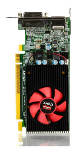

Reparación de tarjeta gráfica
Probaste otro sistema operativo? Puede que el driver de Windows esté fallando.
En una R7 me pasó lo mismo, al final concluí que era el GPU, aunque no pude determinar con exactitud.
Puede también que tenga problemas de soldaduras, quizás con un reflow reviva, pero es incierto...

Bueno, probe con 3 computadoras mas, la de mi mama, mi computadora secundaria y la principal. Todas compatibles con la grafica. Lo de la resoldadura puede tener sentido, el tema es que olvide limpiarla por 1 mes y medio y estaba muy llena de polvo y uso la pc a cajon abierto por temperaturas. ¿Si fuese estatica como podria identificarlo?

El tema es que mi computadora es una sff, medirlo será dificil por lo cerrado que es ahí dentro. La bios la reconoce cuando la enciendo conectando el vga a la tarjeta madre, pero se queda en pantalla negra luego de pasar del logo de windows.
La tarjeta funciona como si fueran 2 tarjetas una super básica, solo para el arranque y otra tarjeta mas avanzada que se activa al cargar los drivers y esa tarjeta es la que falla.
Probablemente sea un problema de soldadura y con un reflow funcione por un tiempo y vuelva a fallar.
Si es por resoldar los componentes tipo capacitores y resistencias smd, puedo hacerlo, si es chip grafico o vram, pues mejor lo dejo asi y la regalo, me costo 25$ y la reparacion por mi ciudad podria costar mas o menos lo mismo

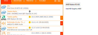

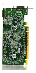

Un amigo me presto una rx 550 low profile para probar y arranco perfectamente, asi que descarte el puerto pci, me refiero a estatica porque al apagarse la pantalla desconecte todo y saque la grafica, usaba sandalias de goma pero para lo salado que suelo ser a veces, no suele hacer efecto. En todo caso, ¿Que seria lo primero en revisar si presiento que es estatica el problema? ¿Un capacitor? ¿Algun fusible que usen?1761084602495.png1761084611196.png
La estática afecta principalmente a los componentes activos (transistores, integrados, etc), más no a los pasivos (resistencias, fusibles, capacitores, etc).
En todo caso mediría todo antes de ir por los integrados, ya sean resistencias, capacitores, incluso transistores y demás...
Pero como te dijimos, la estática ya al tocar el gabinete descargaste lo poco o mucho que tenías, por lo que es más seguro un reflow al GPU que seguir intentando repararla.
Aparte de todos los síntomas descritos, la experiencia nos dicen que es eso, y no otra cosa.
Puedes seguir jugando, quizás encuentres algo más, y sirva para la próxima...
Me ha pasado algunas veces, fuera de Win todo perfecto y levantando Windows llega a mostrar el logo del sistema operativo pero despues nunca mas muestra imagen, era la placa de video que al momento de cargar las funciones mas avanzadas, con el driver correspondiente, no lograba tirar video sin por ello detectar un problema de hardware.
El consejo de mas arriba a que pruebes con otro sistema operativo, no se refería a otro Windows, se refería a otro sistema operativo, Linux te suena? y si te levanta en Linux deberías probar a que levante varias resoluciones a las que esa placa puede reproducir.
El tema de la electricidad estática no es un mito, he quemado varios discos por esta causa hasta que me dí cuenta la causa, en el pleistoceno tardío fué.
En un delirio pretender reparar esas placas pero nada impide que te diviertas metiendola unos minutos al horno donde cocinas, total, va a dar lo mismo 🤷‍♂️

Checa, desinstalé el driver AMD que tenía y la PC arrancó con el video VGA integrado, cosa que antes no hacía, si la conecto a la graáfica sigue sin dar video, pero es un avance luego de resoldar tantas piezas smd, así que igual y es la salida dvi que no funciona, probaré la dp con el adaptador de un amigo cuando lo vea nuevamente. Y con probar otro sistema, directamente la pantalla dice que no estaá conectada al enchufar al dvi, se que antes me tiraba resoluciones incorrectas, en toda distribucioón Linux reconocía 1024x768 y no dejaba cambiarlo, en Windows al menos si me lo permitía mostrando resoluciones extrañas como 2560 x 1440 (Mi monitor es max 1440x900), pero era un problema que cargaba desde hace años con ella y nunca le presté atención.
