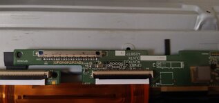

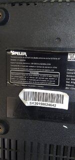

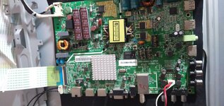

Estoy comenzando a adentrarme en la reparación de smartv, LCD, y resto de pantallas y tv's, pero en particular llevo ya mucho tiempo atorado con esta pantalla es marca speler 32 pulgadas pero o he podido localizar absolutamente nada de información en la web para 1. Acceder al meu de servicio (ninguna conbinacion que he encontrado ha funcionado) 2. Tener el datasheet de la tarjeta main (entiendo que es china) pero ninguna conbinacion de otras que te analizado me ha ayudado 3. Poder actualizar el firmware o de plano sustituirlo
Lo que se hizo ya fue un cambio de display y se ve la imagen aerea de tv pero con los problemas de Jetsa y Veida, tengo el control original por lo que no he querido tocar la tarjeta T-com, además de eso no logro hacer funcionar los puertos HDMI, Pc-In, Component, no detecta ninguno, adjunto las imágenes que tengo si es necesaria alguna otra avisenme y la adjunto. La última imagen es de la t-com que se colocó con todo y display porque el que tenía de fábrica lo rompió el clienteIMG_20240405_101116045.jpgIMG_20240319_130649534.jpgIMG_20240326_175023177.jpgIMG_20240405_101116045.jpgIMG_20240319_130649534.jpgIMG_20240326_175023177.jpg
Unas correcciones... no es Jetsa, Veida ni T-com.
Lo correcto es JEIDA, VESA y T-CON.
Los televisores no tienen "datasheet" u hoja de datos, se usa manual de servicio o diagrama esquemático.

Si no encuentras información de ese TV ni del firmware, lo mejor es que te pongas en contacto con la empresa.
Tal vez te puedan brindar información técnica o el firmware.

no logro hacer funcionar los puertos HDMI, Pc-In, Component, no detecta ninguno.
Posiblemente estén sucios debido al sarro u óxido que se produce por la humedad.
También puede ser que los cables no sirvan, o que exista un problema en alguna sub fuente.
