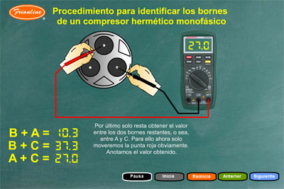

Lo primero es verificar que no esté arruinado el relé amperométrico , algunos son un PTC semiconductor.
Dale línea al común y a trabajo y con un cable se le pega un toque de arranque a trabajo , el compresor debería arrancar y permanecer andando
http://cecenaacedonorberto.blogspot.com.ar/2011/02/como-identificar-los-bornes-de-un.html

un motor monófasico tiene dos bobinas una de trabajo y una de arranque, lo que implica 3 conecciones al exterior
