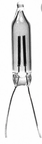

Hoy como tenia un poco de tiempo me puse a revisar un amplificador valvular que tengo marca Maverick, el mismo cuenta con 2 valvulas 12ax7, 2 valvulas 6dbq5 y una 6cg7.
El problema que estoy teniendo es con el tremolo y realmente no se como funciona uno como para poder investigar un poco
Lo único que pude deducir es que debo conectar un pedal de corte para activarlo, al activarlo en la parte del circuito se encuentra una lamparita que va titilando a mas o menos velocidad según mueva los potenciómetros de profundidad y frecuencia.
Otro tema que revise son las 2 válvulas 12 ax7 y funcionan bien.
Les muestro las fotos para ver si alguien con experiencia me pueda dar una mano.
Los potenciómetros también los revise y función correctamente
