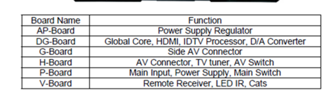

La relación entre las PBC es esta (marco con flecha la Power Board):
La Power Board tiene dos conectores que alimentan el Panel LCD con 24V. También tiene un conector (P4) que proporciona 24V hacia la AP-Board, tanto en modo stand.by como en modo normal.

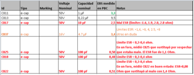

Los electrolíticos pequeños del primario son :
Los que aparecen en rojo, tienen un alto ESR. El que aparece marrón lo tiene dudoso, asi que también lo cambiaré. Sólo tienen buen ESR el C811 y el C813 (además del condensador gordo). Pero claro faltaría descartar la capacitancia. Lo que tú dices, cambiar todos los de esta tabla. Más los 3 electrolíticos del secundario.

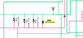

En el manual de Servicio esta es la información que tengo de él:
Marco en amarillo el diodo cortocircuitado. Como veis lo considera un diodo normal. Pero en el esquemático del mismo manual de servicio aparece con el símbolo de diodo zener:

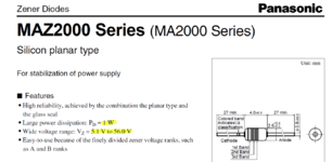

Buscando en la web por el número de parte encuentro su datasheet que anexo en este mensaje. El datasheet pertenece a Panasonic, misma marca que el TV LED averiado. En el datasheet la información principal es :
Y en la tabla con los diferentes número de partes de la serie MAZ2000 :
Encuento a MAZ23300B donde Vz es superior a 30V. Si el objetivo D857 es suministrar los 24V de salida hacia la AP board, ¿porqué Vz es mucho mayor? Quizá me falte conocimientos para interpretar este datasheet.
¿podéis echarme una mano para aclarar qué caracterísicas tiene D857 y por tanto qué diodo debo comprar?

En la primera hoja sale que el valor nominal del voltaje zener del diodo está determinado por las bandas de colores. Y en la tabla, sale que el diodo tuyo tiene dos bandas de color naranja (cuyo valor es 3). Por lo tanto, 3 y 3 = 33v :ROFLMAO:.

Viendo el diagrama, ese zener no regula absolutamente nada, la regulación la proporciona el TL431 (IC851). Por lo que parece, el zener esta en la linea de 24v como protección en caso de que la tensión aumente mas de la cuenta, osea oficia de protección.
Y, dado que esta en corto, yo revisaría que la linea de 24V sea estable y no haya picos o sobre tensión que pueda volver a quemar el zener o dañar la placa que alimenta. Por las dudas prueba sin conectar la fuente a las demás placas.
Gracias swichxxi. Mira que estuve a punto de comentar que por el diagrama parece que el zener llevaría a tierra el voltaje en caso de que en lugar de 24V fuera tan alto como 33V. Pero por mi conocimientos básicos no lo dije y no iba mal encaminado.
