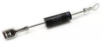

Ponelo en serie a 220 V con una lamparita "perfumero" de heladera de filamento de 15 W . . . o usá la propia lámpara del microondas , debe encender a medias.
Claro , hay que reemplazarlo.
Por las dudas medí los díodos de alta tensión , aunque puede tener uno solo , eso se hace con una batería de 9 V , 1k en serie y el tester en mAdc
Hola! Resulta que ayer cocinando en el microondas Siemens HF15G564 hubo un momento en que empezó a sonar un ruido tipo vibración interna y se apagó, dejó de funcionar y no enciende ni el display ni nada, volví a enchufarlo y no enciende nada.
Al abrirlo comprobé que el fusible no tenía continuidad, se lo sustituí y al enchufarlo ya se enciende el display, pero fue ponerlo en marcha y suena el mismo ruido y en menos de 1 segundo de ponerlo en marcha vuelve a apagarse.
Al estar en fin de semana se me complica abrirlo y pasar un rato mirando la avería, mañana seguramente pueda echarle un rato, el caso es que era por si alguien sabe por dónde puede ir la avería, sé que puede venir de varios sitios pero entiendo que hay un corto que hace saltar al fusible.
Graciñas y un saludo!
Hola. ¿Láminas sueltas en el magnetrón? ¿Diodo de alta tensión en cortocircuito?

:unsure::unsure:Bobinado de AT "Pasó a mejor vida" :cry::cry:
