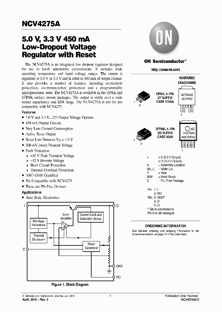

Saludos; tengo una moto nueva que al parecer, alguna macana se han mandado con la bateria, ya que no solo no matiene carga y le tengo que dar arranque a patada como burro, si no que tambien, noté que el display del tablero solo enciende la luz de fondo en marcha... Como la quiero poner al dia, se me ocurrio abrir el tablero del display, y ni bien lo abri lo primero que salto a simple vista, es un componente con una rajadura...
La foto no es muy clara por que la saque con el celular, pero mañana le saco fotos mas claras con la camara de fotos... a simple vista vi el 275A5 (no se puede ver las dos primeras letras o numeros), pero pareciera ser una especie de regulador monolitico de 5 patas... esta fracturado al medio...
El numero de parte es 1307107-217... hay otras letras raras que por las dudas las menciono:

#2
bien bien bien!!! (y) Vamos achicando problemas, en contre la hoja de datos del componente en cuestion
(http://www.ic-on-line.cn/view_download.php?id=1406062&file=0211\ncv4275ads33g_4673812.pdf)
Por lo que estoy viendo, es un regulador programable con proteccion y reset por temperatura y corriente... Voy a pispear mas la hoja de datos y el circuito para ver como encaro la reforma, por que casi seguro qeu no voy a conseguir el reemplazo acá...

puede ser, justamente eso le comentaba a loquis... puede ser que se rompio el regulador por que fallo la proteccion interna por temperatura; O sea, en el supuesto caso en que falle el regulador de la moto, el 4275A tendria que disipar mucha energia, y para que no se destruya, segun la hoja de datos tendria que saltar la proteccion por temperatura...cosa que al parecer no paso...
Ahora lo que voy a ponerme de lleno a tratar de entender el circuito por que me pierdo a cada rato con los saltos que tiene la placa, ya que por lo que note con el multimetro y a trasluz, es que es tricapa... asi que mas dificil el tema...
estaba mirando el precio del panel completo nuevo y :eek: ... voy a tratar de reparar este :LOL:
#9
:cabezon:... chuuuuu :confused: no tiene reparacion :cry: ahi le vi en una puntita del micro que esta rajada tambien... pense que era el borde de la recina, y cuando lo alimente seguia muerto... se me ocurre mirarlo con la lupa a todo el circuito y cuando ya me estaba por dar por vencido, lo vi... ahi tan escondido, tan...tan ndfjabeubnuei#@€¬~# (n) Ese dinosaurio que me pillo :(
Pero bueno, vamos a lo mas importante... que yo creo que si no estaba dañado el mico, salia andando y hasta se metia solito en la caja para salir a pasear...
Por lo que vi, no trabaja con dos tensiones... Trabaja con solo una salida y de 5V ...
Pin1 - Fuente
Pin2 - Es el reset externo
Pin3 - GND
Pin4 - Tiempo de reset
Pin5 - Salida
Como funciona? por lo que pude entender en el circuito y ayudandome con la hoja de datos, el pin 5 de este bicho, segun el capacitor que ponemos a la salida, podemos tener una salida de 5V o 3.3V. El reset externo, es una entrada de habilitacion que sensa la salida y si esta por debajo del nivel de salida seleccionado, se apaga por un periodo establecido por el capacitor conectado en el PIN4...
