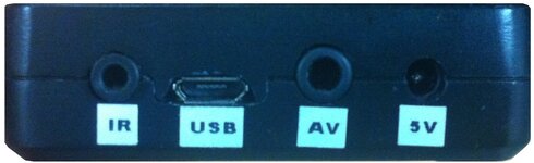

Holaaaaa
Interesante este post de este tema, nunca había visto una caja decodificadora de TV Digital Soyea SDP070, buscando en Internet para tratar de ayudar encontré las fotos que adjunto en este post, así tal vez al verlas algún otro colega pueda ayudar con el firmware de la misma, aclarando que no debe servir un programador como CH341A o EZP2019 para flashear esta Soyea (pues no sportan el microprocesador mostrado en las imágenes), ya que no se observa memoria SPI Flash en la foto adjuntada por Jorge Antonio, qué interface habría qué utilizar entonces:
algo así como un programador casero por Puerto serie o paralelo (LPT)? , saludos colegas desde La Habana
    76.7 KB · Visitas: 23
    147.9 KB · Visitas: 26

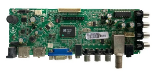

Una vez intenté adaptar un panel a una tarjeta main Mover Mexico marca VIOS pero tuve el problema de imagen invertida, la corregía en el menu de servicio pero al apagar la TV volvia a su posicion original. ¿Se puede modificar el firmware para solucionar este problema?

Me llegó una pantalla de 19" RCA la cual solo se queda en standby, no enciende. Usé el programa sin exito, aunque sí generó el BIN reparado no funcionó. ¿Será posible reparar el firmware con un editor hexadecimal? Tengo otra placa exactamente igual pero su panel es de 23.6" La SPI en la RCA es 25Q16 y en la otra es 25Q32. ¿En teoria que es lo que se alteró en el fimware para que ya no quiera encender la pantalla?
¿Modelo de tarjeta?
Posiblemente.
Por lo regular alteraciones en la zona de caché, que es lo que repara el programa.
Si el problema se encuentra en el firmware, será complicado encontrarlo, se necesitaría un archivo en buen estado para comparar.
