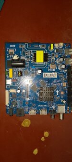

Hola. Tengo una Main Board CV352-A42 ¿Quién tiene el archivo reparado de este modelo?
    244 KB · Visitas: 12
Esa placa no usa memoria SPI Flash, usa e-MMC
Así que lo que requieres es un respaldo funcional, o el firmware, si es que el bootloader funciona.
