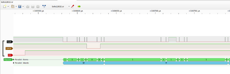

Pues en una placa me iba la LCD dedicada y en otras no y me bloqueaba el chip, y en ese caso es por que son versión LCD ST7920 128x32
Y analizando con un Analizador Lógico y Pulseview veía que la señal de CLK del que me funcionaba aplicaba una lógica inversa al que no.
Aun sabiendo que hay diferentes modelos he querido ver la señal del que usa la pantalla 128x32 pero no termino de entenderla tampoco:
(D2 es CS)
Parece que veo los 5 bit a 1 de la sincronización pero luego no veo los datos y los cuatro 0 que deben repetirse por cada valor, dejo el archivo de Pulseview capturado completo
Entiendo que debería empezar con un 5 (01010000) y un 6 (01100000) para poner la V de Vol:
Gracias
