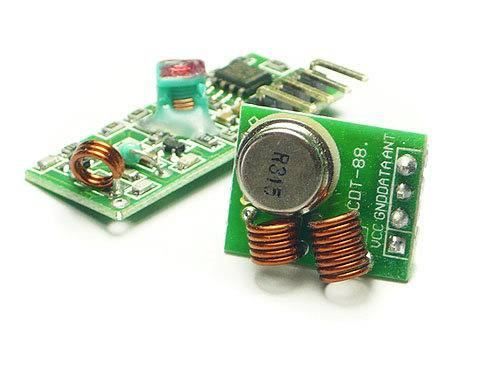

Es para cambiar de canal de un decodificador desde otras habitaciones
la idea es un circuito que copie el código del control y lo haga al lado del deco no se si se entiende sino hago una imagen
Yo hace tiempo vi algo parecido. Era un receptor de ir y un emisor de ir q se orientaba hacia el receptor. No se si te refieres a algo así.
Tomando un poco el principio de lo que dice fogonazo para hacerlo inalambrico, solo se compra unos modulitos de esos econommicos de RF y unos transistores si hace falta...
es decir no hace falta copiar, sino solamente retransmitir.
Aqui esquematizado lo que digo:

me parece que seria factible...

pero ese circuito no esta probado, quizás podrías considerar buscar un circuito como te recomienda analogico, o comprar uno de 53USD. (se me hizo carito por lo que hace)
Pasa que si es algo carito.... y no se si va a funcionar... la idea era hacer algo mas simple... capas allá otra forma pero abría que averiguar... mmm si hay una forma mas economica seria mejor... porque sino prefiero modificar el control... y sacar el led y poner un terminal hasta el receptorpero hay que ver

una idea que tengo es no desarmar y remodular la señal
lo probaria pero no tengo el led receptor
se recibe la señal directamte con un led receptor
se amplifica con un transistor y se envia al led emisor
demasiado facil , quisas se descuadre y no funcione

yo tengo led receptor, pero no entendi muy bien la idea, dices hacerlo con modulos RF o con cables nada mas.
para hacer la prueba que dices.
imagino con 1 cable de 4 hilos tipo alarma
a cables
diodo receptor -->transistor -->cables--> diodo emisor
