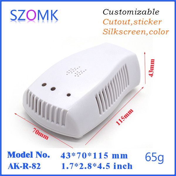

Donde consigo una caja que permita instalar la ESP32-WROOM con la pantalla OLED. Como quiero poner la placa en diversos sitios de la casa, aparentemente serán 10, necesito un empaque que permita ver la pantalla y alguna forma de interacción manual. Esa caja la iré poniendo en la casa y tengo que asegurarme que la placa esté bien protegida.
Acabo de comprar 2 ESP32-WROOM y 10 plaquitas con el microfono. Decidiré mas tarde de como realizar la interfaz manual.
Yo conozco varias muy prolijas el problema es que la pueda comprar en su pais:unsure:
plastic-temprature-sensor-electronic-box-10-pcs-90-83-34mm-humidity-sensor-enclosure-plastic-enclosures-electronic.jpg_640x640.jpg
Coincido con el Sr. josemaX seria la mejor opción imprimir las cajas exactas:apreton:
