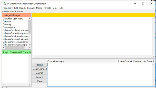

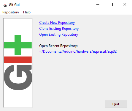

Vuelvo para mostrar porqué no logro seguir las instrucciones:
Las instrucciones dicen que hay que instalar GIT y GIT GUi suponiendo que al abrir GIT aparece esto en la pantalla:
Según entiendo en git hay un repositorio que habilita de forma manual sumar esta placa a la IDE de Arduino. pero lo que aparece en mi ordenador es esto:
Así no soy capaz de activar la opción: "Clone existing Repository". Será que mis problemas de salud ya me vuelven tan lerdo?

Instala git de https://git-scm.com/download/win
Nota que despues de clonar el repositorio localmente, tienes que abrir una consola git, ejecutar un comando y luego un .exe
En la primera pantalla pulsa el enlace "Clone existing repository" y rellena los datos. Target directory es una ruta a partir de donde arduino almacena sus cosas para tu usuario, se supone que bajo Documents/Arduino...
Yo no uso Windows pero si lo he instalado en otras plataformas y no es muy complicado. Instala git del sitio oficial e intenta seguir esas instrucciones. Quizá si nunca has utilizado git, te cueste entender el concepto de repositorios, clonar, etc... pero lo único variable en este caso es el Target (donde se va a clonar), ponlo como en el manual pero adaptalo a la ruta de donde Arduino tenga sus directorios de trabajo (donde guarda librerias, placas y esto)
La instalación del programa GIT lo he hecho tal cual lo describes, del enlace que mencionas. Una vez hecha la instalación aparece la GUI del programa tal cual lo muestro en la foto. De allí mi problema, de no saber como de allí seguir las instrucciones que son tal cual las listas, porque no encuentro donde clonar, tal cual lo muestra la primera foto.
He instalado git en una máquina Windows y al ejecutar Git Gui me aparece la primera ventana que has pegado y al seleccionar "Clone existing repository" me aparece la ventana para introducir los parámetros. He seguido los pasos e instalado en Windows sin problema. La ventana que estás poniendo (MyFirstRepo) es como si hubieses creado un repositorio y lo estás abriendo.
Muy correcto tu analysis! Después de volver a hacer la instalación de GIT y arrancar GIT GUI siguió apareciendo la superficie #2! Me decidí por ir al lugar que indica la pantalla y borré tanto el ordenador Repüs, como su contenido. Al volver a arrancar GIT GUI finalmente apareció la GUI tal cual lo indica la imagen 1. Así, si alguién se encuentra con el mismo problema que yo, borren el archivo Repos y su contenido y así todo funciona!
